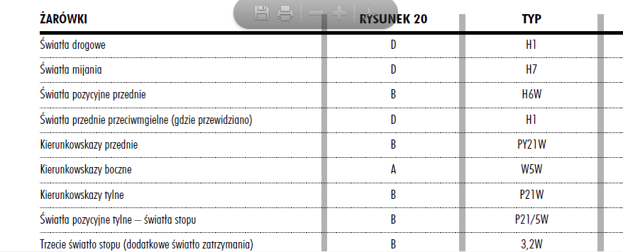

    Cytat Napisał Junka Zobacz post
    Witam mam pytanie czy żarówki świateł mijania w alfie 156 po 2004r też są H7?
    Pozdrawiam
    tak
    czytaj tu : http://aftersales.fiat.com/ELUM/main...D=&annoID=2004
