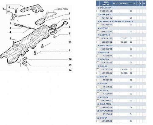

    Wie ktoś może gdzie dostanę ten chromowany guzik do dźwigni ręcznego i czy da się to w ogóle rozmontować?
    04 2009
    SD ( Dąbrowa Górn. )
    14,782
    chyba chodzi o nr 15 - zapytaj w ASO
    http://www.fotosik.pl/pokaz_obrazek/...e32654e16.html
    dududs
    koledze raczej chodzi o guzik, który znajduje się na końcówce wajchy od ręcznego a nie włącznik/wyłącznik kontrolki od ręcznego

    dokładnie chodzi mi o ten sam guzik poprostu mój jest połamany

    Guzik się wyjmuje poprzez przekręcenie go w lewo lub prawo i pociągnięcie. U mnie to samo się działo i kiedyś czekając na parkingu pod lotniskiem z nudów go wyjąłem. On się składa z chromowanej części oraz drążka na który nałożona jest sprężynka. Jak chcesz go wyjmować, to rób to w cieple, żeby Ci ten drążek nie pękł.
