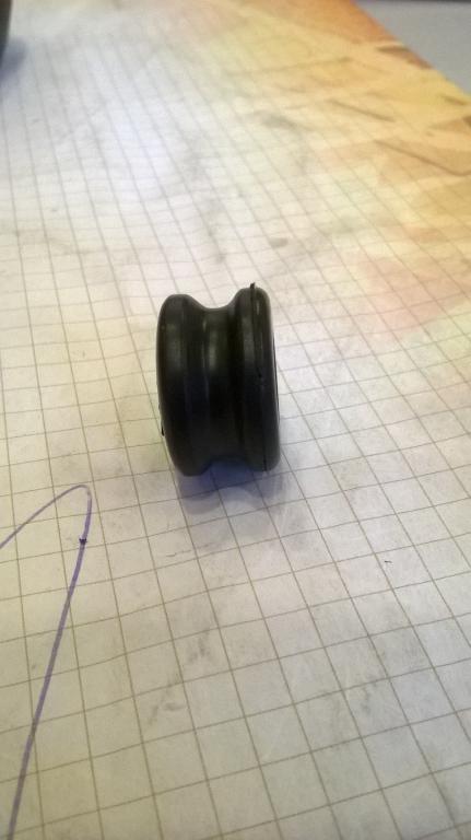

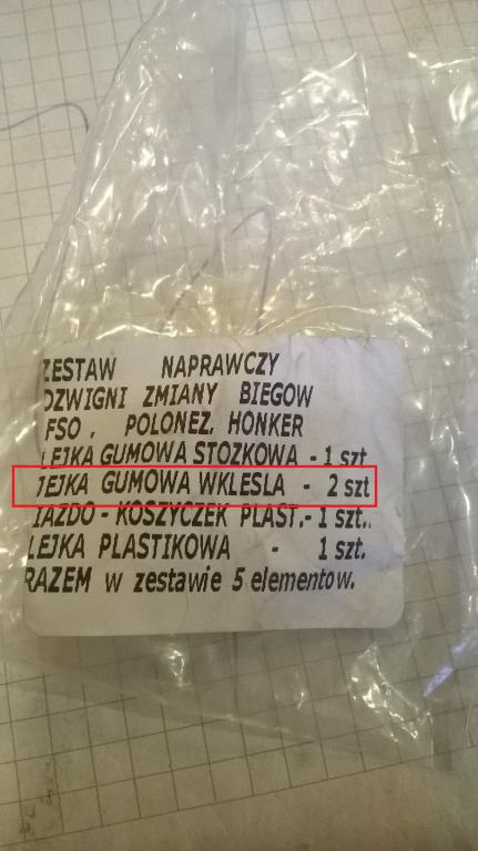

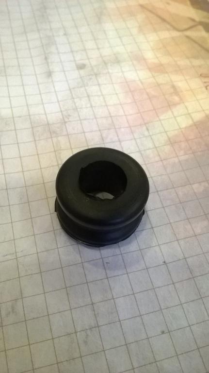

    DLA POTOMNYCH!!
    Panowie szkoda $$ na wymianę pompy jeżeli wyleciała ta tulejka.
    Montaż nowej z zestawu naprawczego banalnie prosty i zajmuje góra 30 minut.
    1) wyciąć starą metalową tulejkę z zniszczonej gumowej.
    2) wcisnąć nową gumową tulejkę w oczko do pompy sprzęgła (przyda się coś do "poślizgu")
    3) wcisnąć metalową tulejkę w gumową
    3) założyć na pedał sprzęgła
    4) podkładka i spinka do zabezpieczenia
    5) koniec
    6) koszt zestawu 17 zł!!
    Jakby co mam jedną wolną do odsprzedania
