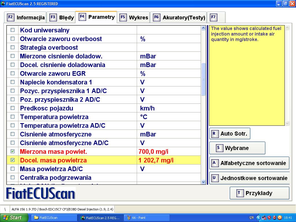

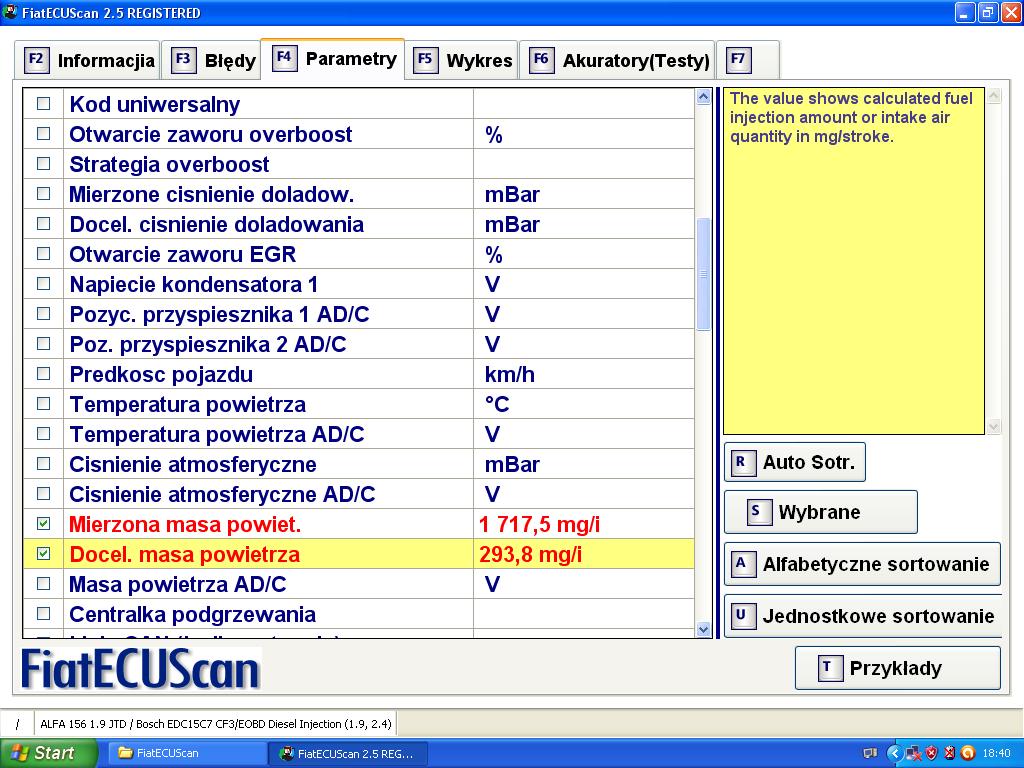

    witam u mnie ostatnio po wymianie filtra powietrza oświeciła się przepływka w błędach 101 jak się ją skasuje to jest ok na wolnych obrotach a jak przekroczę 2tys to od razu błąd. na pierwszym foto wolne obroty na drugim 3tys na blacie. czy to ewidentnie walnięta przepływka ??

    Z tego to Ci nikt nic nie powie...

    Przepływkę to Ty jakiegoś chińczyka masz...
    Generalnie nie o takie logi mi chodziło, ale rozbieżności między docelowym a mierzonym powietrzem sam możesz porównać.

    Cytat Napisał cuoreventi Zobacz post
    Przeplywka jest Boscha, a przynajmniej z napisu ;]
    Czyli jesli dobrze zrozumialem to wlasnie te dane sa wazne przy spr. przeplywomierza - im mniejsza rozbierznosc miedzy kolumnami G i H z mojego screena tym lepiej?
    Czy od razu wiadomo, ze to wina przeplywomierza, czy tez jest mozliwosc, ze jest jakas nieszczelnosc w ukladzie i stad takie rozbierznosci?

    W życiu nie widziałem takich rozbieżności.
    Puszkę możesz mieć boscha a wkład chiński.
