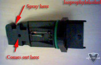

    Ja czyscilem przeplywomierz za pomoca benzyny ekstrakcyjnej i cienkiego pedzelka
    Wyczyscilem ten drucik z jaims opornikiem wygiety w literke U i te szparki pokazane na fotkach z manuala http://www.alfa156.net/fr_index.html?/tech/MAFguide/
    Po ponownym zalozeniu autko przez kilka kilometrow chodzilo troche inaczej by po jakims czasie wszystko wrocilo do normy
    Czy ta operacja w czyms pomaga nie wiem bo u mnie przeplywka wydaje sie byc sprawna Zrobilem to poprostu z ciekawosci

    z czyszczeniem przelywki radze uwazac a tym bardziej zalewac go benzyna-to juz totalna lekkomyslnosc i wydatek pieniedzy na nowy dlaczego-jestescie ciekawi zajrzyjcie do starego wkładuu jesli macie; oprocz opornika ktory chlodzony jest powietrzem wplywajacym jest tam cos wiecej :wink: ,przeczyszczenie tak ale tylko recznie pedzelkiem i to z uwaga zeby wlosy niewpadly do wlotu we wkładzie ,pozdro,pozatym nic to nie daje bo w koncu od czego jest czesta wymiana filtra powietrza :roll:

    coś nie widzę tego opornika, fakt ze to przepływomierz od GTV.
    a może jednak do czyszczenia, wanienka ultradzwiękowa , sprawdziłem że IPA nie rozpuszcza tego mazidła co jest na elektronice.
    - http://www.louv.tv/cars/m5/MAF/
    - http://www.guzzimental.com/afm%20about.htm
    Tu go widac na tym druciku w ksztalcie U

    no to juz wiem, gdzie jest zródło nieporozumienia.
    " szklany termistor ".
