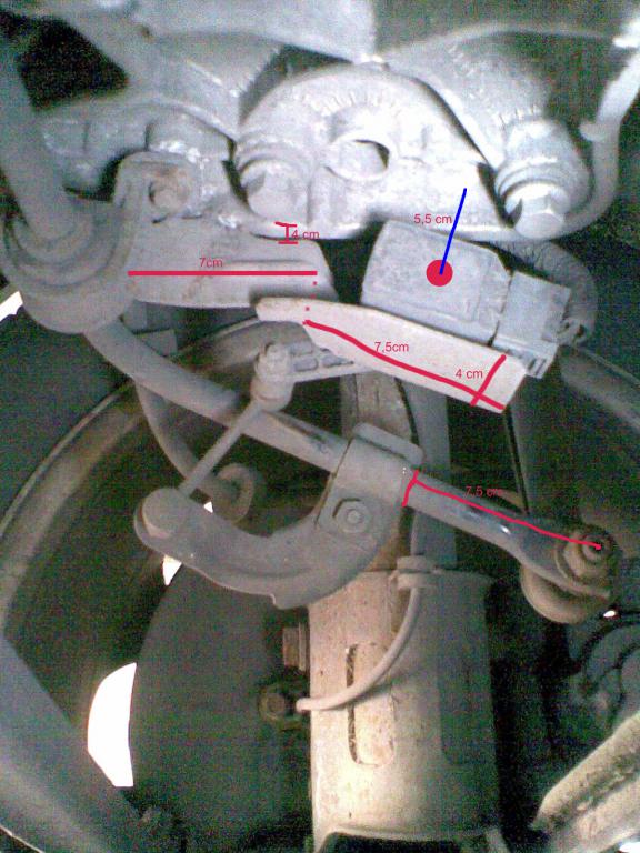

Wita Panowie, czy do zamontowania systemu samo poziomowania potrzebuje jakiś dodatkowy komputer ? mam orginalne xenony kompletne z instalacją i czujnikami tył - przód z alfy z 99r moja 01r czy coś jeszcze potrzebuje dokupić? dzięki pozdrawiam.
Dodatkowy komputer - NIE. Samopoziomowaniem steruje przetwornica lewej lampy - PATRZ NA SCHEMAT (to nie jest złośliwość tylko dobra rada). Musisz dorobić, załatwić wspornik do tylnego pozycjometra, ponieważ nie jest on sprzedawany osobno tylko jako przyspawany element tylnego stabilizatora. Co ciekawe cena była taka sama dla stabilizatora bez i z wspornikiem.

Odgrzewam temat. Mam oryginalne xenony. Właśnie stanął na dębowo tylny potencjometr. Numer bosch/AL 0 307 865 003. Numer fiat 46781787 ewentualnie 60817016. Ktoś wie co podstawić. Z jakiego auta? Dostępność słaba.
Szczerze to nie spotkałem się z tym aby ramie się zatarło w czujniku. Zazwyczaj łącznik staje.
Szukaj po nr Bosch, bo pewnie z innych aut też będzie taki sam.

Chcę założyć u siebie ori ksenony. Pomału wszystko kompletuje ale mam problem z poziomowaniem. Nigdzie nie mogę znaleźć tyk potencjometrów które mają być przy kołach. Orientujecie się może czy dam rady je dopasować z innej alfy? Np 159, te łatwiej dostać i cena nie zabija...
Zapomniałem dodać że chodzi o 147 przed fl
