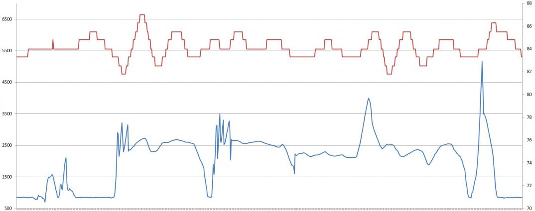

    Po wymianie termostatu odczułem istotną poprawę, ale nadal nie jestem pewny czy jest całkiem OK. Poniżej załączyłem wykres: niebieska linia to obroty silnika - skala po lewej, ta druga (brązowa?) to temperatura silnika (nie płynu chłodzącego) - skala po prawej.
    Warto zwrócić uwagę, że w moim teście temperatura silnika wahała się pomiędzy 83 - 87 stopni, temp.otoczenia nieco powyżej zera. Wydawało mi się, że temp. silnika powinna być w ogóle wyższa.
    Prosiłbym o info czy to wygląda dobrze.

    Pytanie zasadnicze - czy jeśli termostat jest padnięty to jednocześnie nie działa klima ? Bo widzę, że łączycie oba wątki. Jeśli tak, to moja klima działa idealnie i nagrzewa się niemal w chwilę a mimo to, w trasie nie mam więcej niż 70-72'C.
