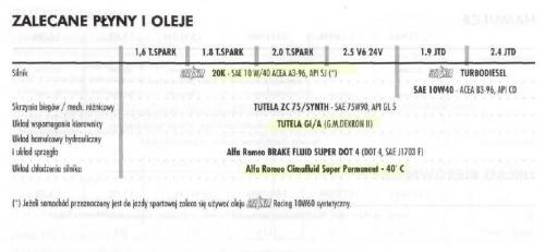

    Witam, pytanie moje jak w temacie, ile potrzebuje i jaki oczywiście olej do wspomagania??

    u mnie siedzi akurat czerwony mobil i jest ok ( chociaż niektórzy na niego narzekali )
    chyba taki : http://www.allegro.pl/item1033646487...t_hurt_fv.html
    a ile to niestety nie wiem

    Dextron III koniecznie syntetyk .Co do ilości zależy jak będzie zmieniany.Ale tak czy siak 1l wystarczy
    ---------- Post dodany o godzinie 00:41 ---------- Poprzedzający go post został napisany o godzinie 00:32 ----------
    Choć instrukcja podaje dextrona II

    a czemu III skoro instr. podaje II ?

    Myslę,że z tego samego powodu jak lanie lepszego oleju do silnika.
    A szczerze to nie zastanawiałem się nad tym

    właśnie zdziwiło mnie też że zalecany jest olej 10W40 Sellena przecież to jest półsyntetyk, a lepszy jest syntetyk, i taki właśnie zalewam 5W40 Lotosa do silnika, a wiec zaleje dexron III i mam nadzieje że nic się nie stanie...
