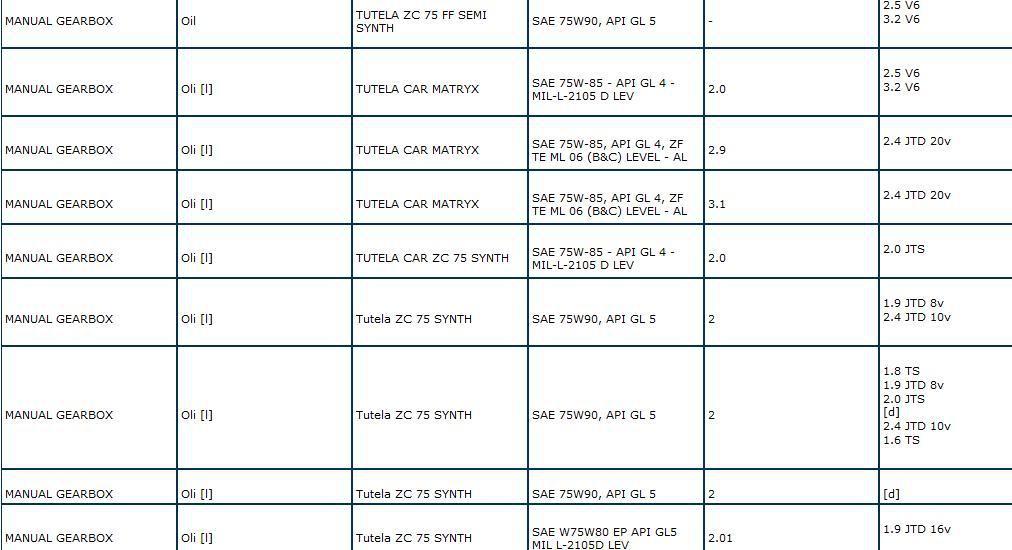

    Jak to jest z olejem?
    Instrukcja podaje wyraźnie: 2l
    ALE!
    Serwis sprawdził w jakimś swoim systemie i owszem do silników 10V jest podane 2l, ale do 20V katalog podaje, że ma wejść 2,9l i tyle mi nalali.
    1. Czy ma ktoś możliwość potwierdzenia jaka jest prawidłowa ilość oleju?
    2. Czy jest jakieś ryzyko, gdyby okazało się jednak, że powinno się nalać 2l?
    PS. Ciekawostka: w 2,4 M-Jet nie ma bagnetu w skrzyni.
    Pozdrawiam

    wg eLearn
    TUTELA CAR MATRYX SAE 75W-85, API GL 4, ZF TE ML 06 (B&C) LEVEL - AL
    2.9 lub 3.1 litra
    cena około 45 za litr

    to w sumie wlali Ci nie do końca właściwy olej dla tej skrzyni

    kolego nie chce nikogo wprowadzac w błąd, ale u mnie w instrukcji pisze wyraznie do jtd 20v 3.1 L tutela car ZC 75 SYNTH !!

    rozumie. Tylko czemu chcesz mieszac skoro masz zalany prawidłowy olej (zc 75 synth) i taki miałes
    http://img820.imageshack.us/img820/5799/tab1.jpg
