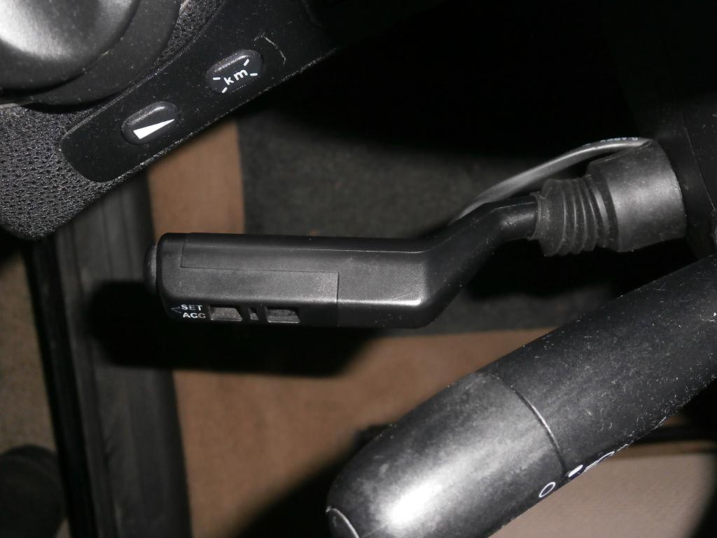

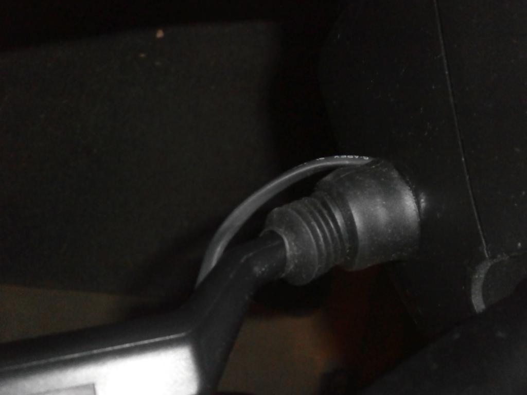

    Ta manetka od tempomatu to powinna się wyginać w każdą stronę?Swoja mogę nawet do deski docisnąć,a druga sprawa kabelek od manetki nie powinienem iść wewnątrz?U mnie idzie bokiem.I oczywiście tempomat nie działa,świeci za to ładnie w manetce,na zegarze już ciemność.

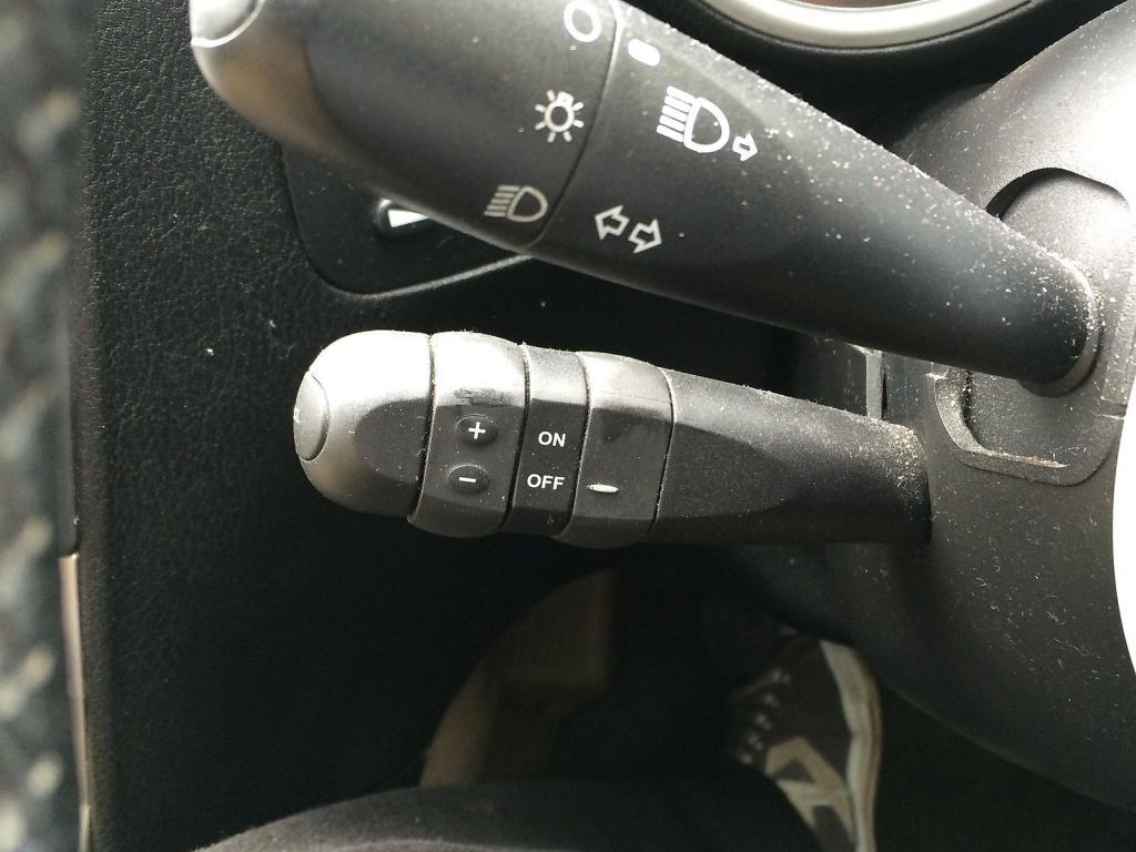

    Fabryczna manetka tempomatu w 156 wygląda tak:
    Jest ona zamocowana stabilnie, a jedynymi częściami które się poruszają są pierścienie +/- oraz ON/OFF
    Jak widać, nie ma też żadnych zewnętrznych przewodów ani podświetlanych elementów.

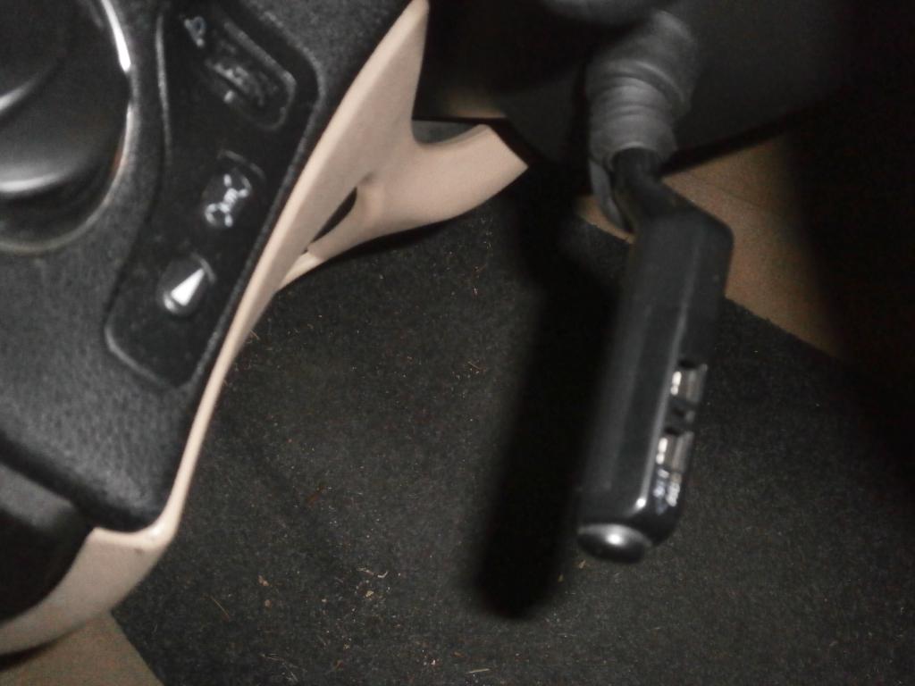

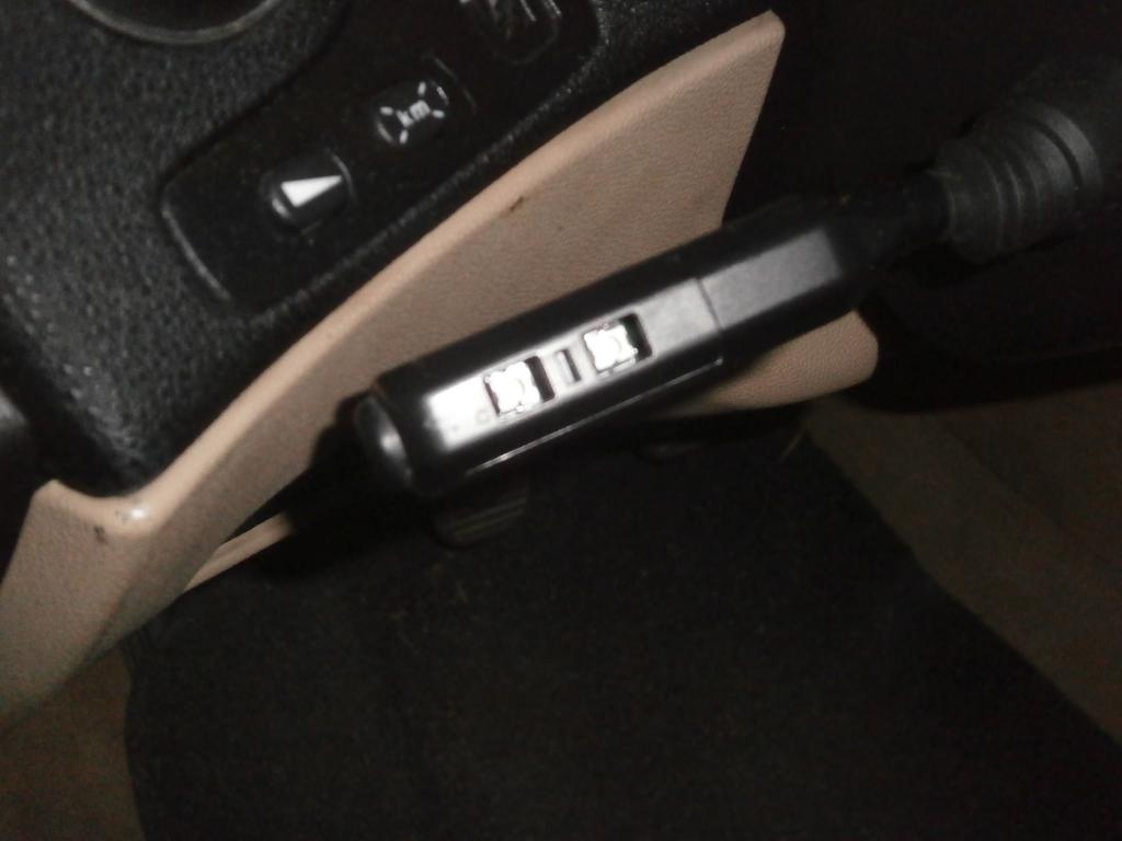

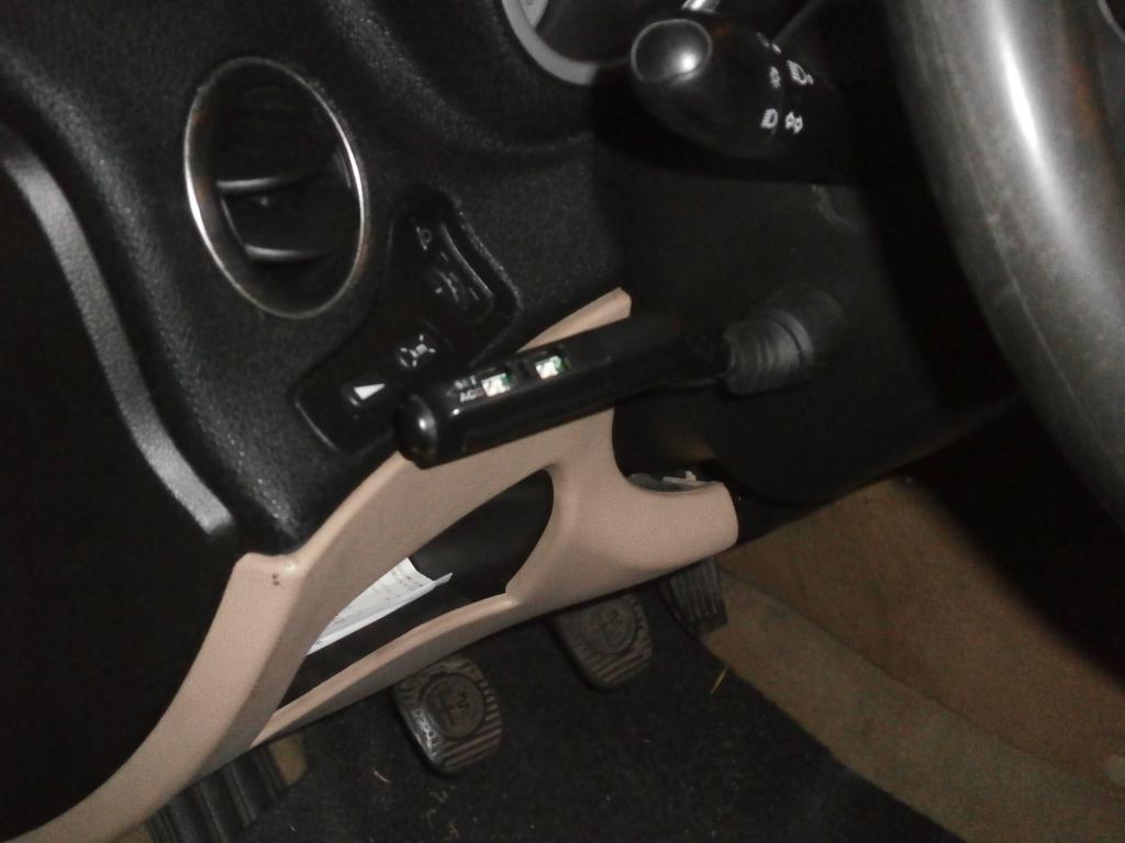

    To mam coś namieszane,bo u mnie nie ma nic normalnego.Już podejrzewam,że moja Alfa to jakiś składak.Manetka moja wygląda całkiem inaczej.Jest długa i wąska.Mogę nią poruszać w każdą stronę,jak joystickiem.Jutro wrzucę fotkę.Chyba,że zaraz się ubiorę i polecę na parking.
    Editoleciałem...bo mnie to męczy cały dzień.To że nie ma tego bajeru +/- i ON/OFF to nie szkodzi,dorobi się.Więc to jest jakaś samoróba?
