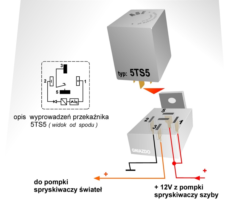

    Szczerze to najprościej będzie Ci znaleźć przewód gdzie jest 12V po włączeniu świateł i z niego pociągnąć napięcie robocze, a napięcie sterujące pociągnąć z manetki spryskiwacza, a całość spiąć przekaźnikiem ze zwłoką czasową i określoną długością impulsu.
    Ew. dorzucić drugi przekaźnik i ze świateł puścić 12V na ten zwykły przekaźnik jako sterujące, natomiast robocze bezpośrednio z aku. Następnie to robocze puścić na przekaźnik ze zwłoką również jako robocze. Do tego dorzucasz odpowiedni bezpiecznik i gra.

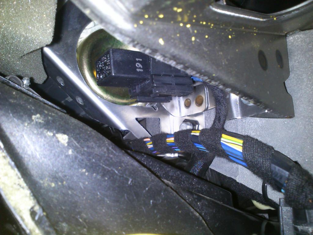

    Dla mnie to nie jest proste hehe z elektryką u mnie cieniutko, w sumie myślałem nad taką opcją najszybszą aby po prostu puścić kable od wtyczki pompki spryskiwaczy szyb, ale wtedy gdzie wrzucić przekaźnik ze zwłoką czasową ? aby nie pryskało od razu razem z szybami tylko po prostu po dłuższym przytrzymaniu ? Lampy przecież i tak ciągle muszą być zapalone a więc nie potrzebne rozgraniczenie takie żeby nie pryskało na wyłączonych. Mam środek po fl i tylko takie foto mi się udało zrobić, ale raczej tam nic nie ma:

    W takim razie najszybciej będzie Ci zrobić wg. tego rysunku Kliknij obrazek, aby uzyskać większą wersję

    Też mam środek po lifcie i tam mam właśnie jeszcze jeden przekaźnik i bezpiecznik.

    Dzięki FXX, rozpiska konkretna w sam raz dla takich "elektryków" jak ja Jeszcze kwestia znalezienia przekaźnika, w którymś temacie chyba nawet zamieszczałeś link do takiego przekaźnika w przystępnej cenie. Znalazłem na stronie właśni taki przekaźnik jak na obrazku 5TS5, właśnie taki jest mi potrzebny ?

    5TS5 oznacza, że regulację na przekaźniku masz 0-5s dla zwarcia styków jak i rozwarcia.
    Wg mnie wystarczy. Ustawiasz zwarcie np na 3s a rozwarcie na 5s i wtedy możesz przez 3s pryskać szybę bez lamp, który włączy sie po 3s i wyłączy po 2s działania.
