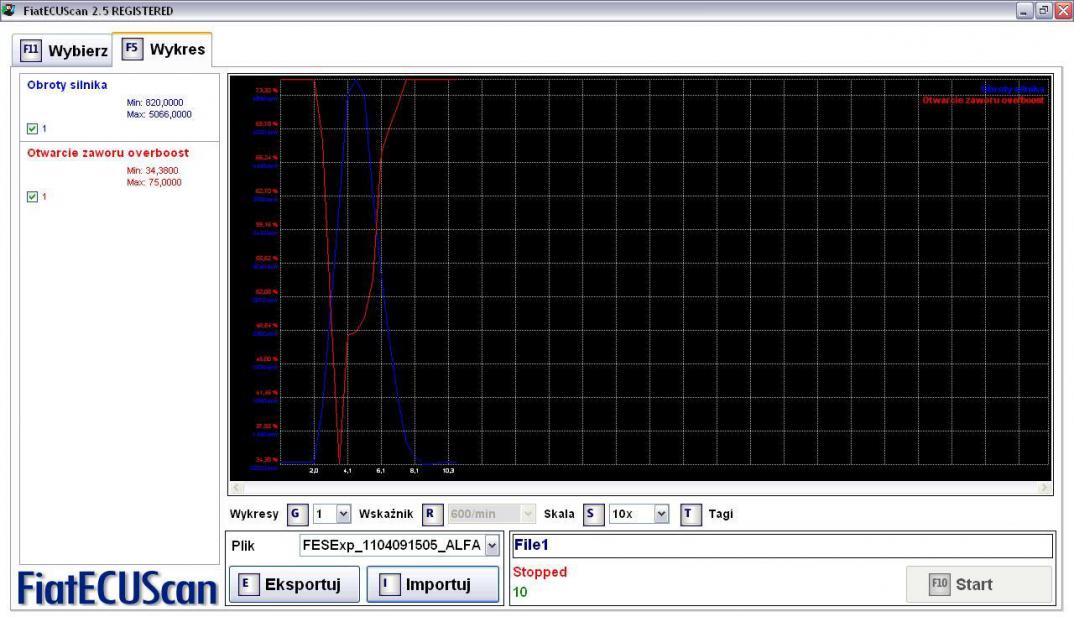

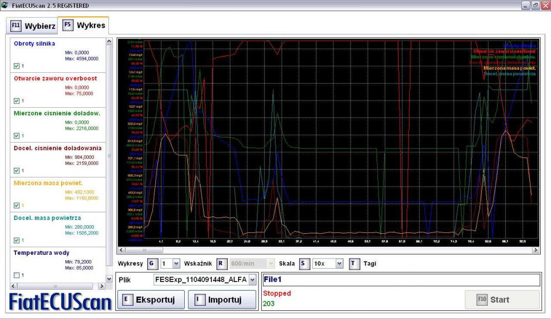

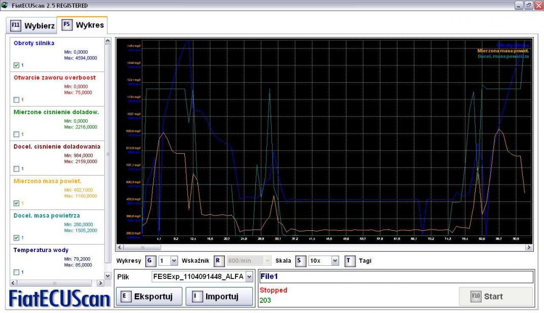

    Cytat Napisał Mario_es Zobacz post
    chyba nie bo do trzeciego biegu potrafie jechac do odcięcia wtrysku, 4 bieg udaje sie do 4500 ob a 5 bieg do prawie 4000. ale za każdą myśl i pomysł jestem wdzięczny.
    Identycznie jak u mnie.
    Rozjechane masy powietrza jak było mówione na początku tematu. Może ktoś mi powie czy mój overboost działa prawidłowo i czy mam dobre wartości ciśnienia doładowania. Nie dobrałem się jeszcze do czujnika doładowania, nie mam klucza. Czy tam jest śruba na jakiś torx?
    Wklejam wykresy z FES.
    Też myślę nad Cinkiem, ale na początek wołałbym wykluczyć inne usterki. Jestem zdeterminowany

    czujnik doładowania jest przekręcony srubą na klucz 10. Proponuję kontaktować się z Cinkiem on poradzi co i jak.

    Wymieniałem overboosta na nowy i nic to nie dało. Druga rzecz po przepływce wymieniona w ciemno bez efektu. Dalej 160 na oponach 215/45. Pozostają wtryski chyba. Tylko dlaczego te durne ECU nie sygnalizuje błedów.
