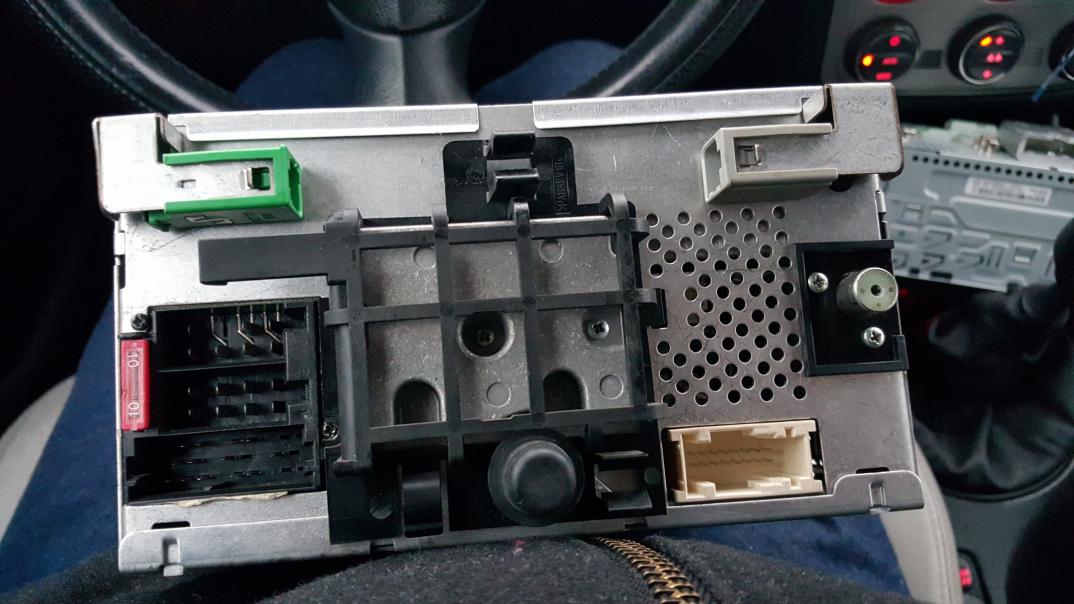

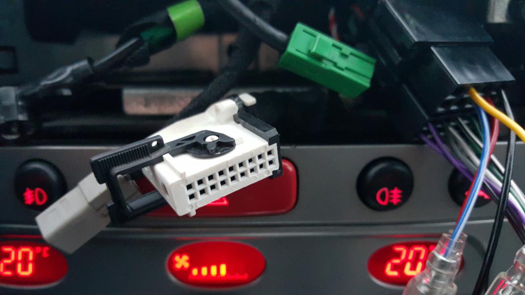

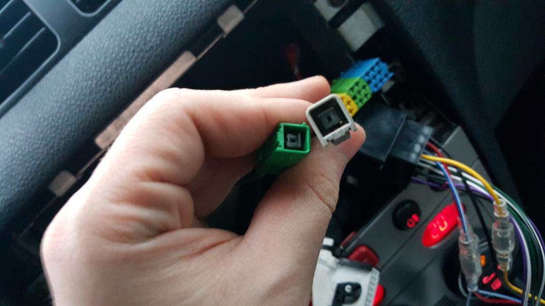

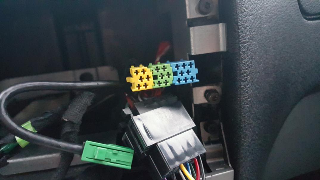

    Poniżej są zdjęcia, czy ktoś jest mi w stanie podpowiedzieć która wtyczka służy do czego?

    fot 1 zielona sterowanie, niebieska zmieniarka, żółta aux.

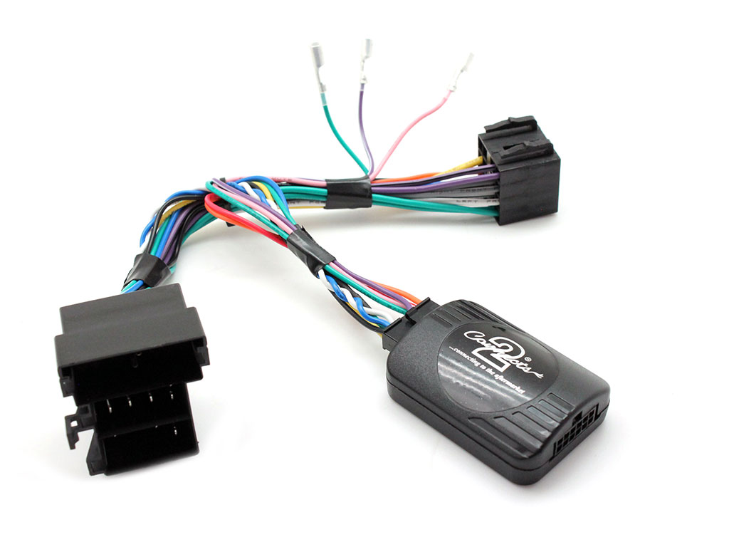

    Pioneer MVH 180UI (koniecznie z wejściem jack z tyłu do sterowania) + standardowy Connect2, dedykowany dla 147/GT/156 z wejściem pod radio odpowiednie dla producenta, przejściówka do anteny za 5zł i działa!
    Podrzucam poniżej zdjęcie interfejsu i w razie czego służę radą, choć u mnie odbyło się to wszystko praktycznie p&p, mimo, że jeden ze sprzedawców zapewniał, że na 600% nie będzie działać. Cieszę się, że zaryzykowałem i mam świetnie grające radio a do tego szlachetne półeczki na drobniaki i napoje
