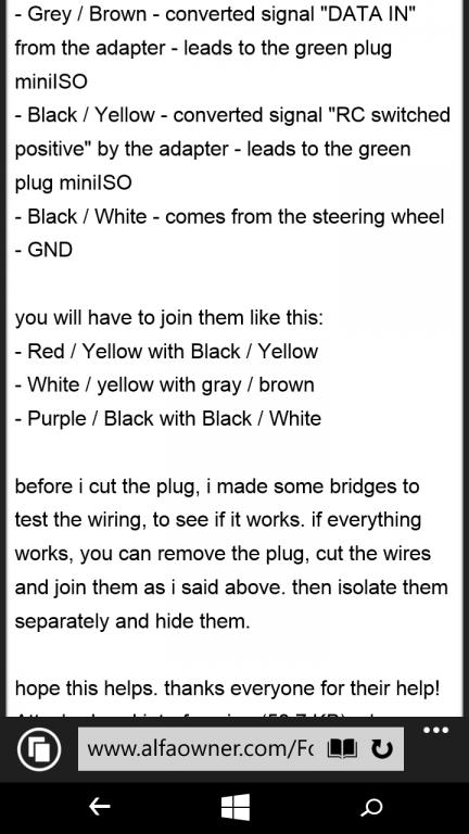

    Temat z alfaowners. Jest opisane które kable połączyć.
    http://www.alfaowner.com/Forum/ice-a...-controls.html

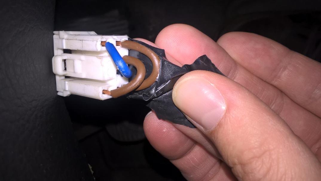

    Tutaj masz te kolory kabli. U mnie niestety nie były zgodne z tymi z wątku ale pokombinowałem chwilę i działa

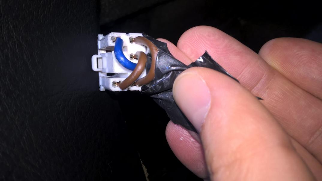

    Dogrzebałem się

    Jeszcze pod innym kątem

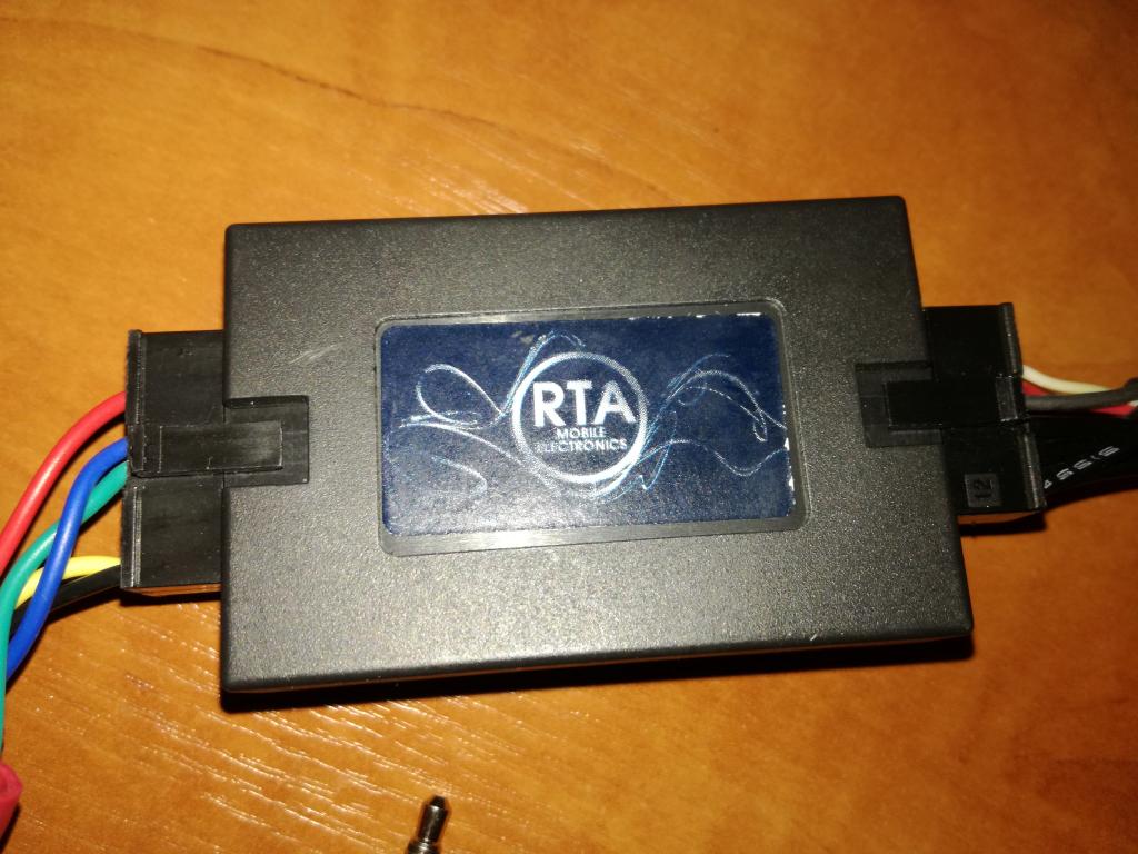

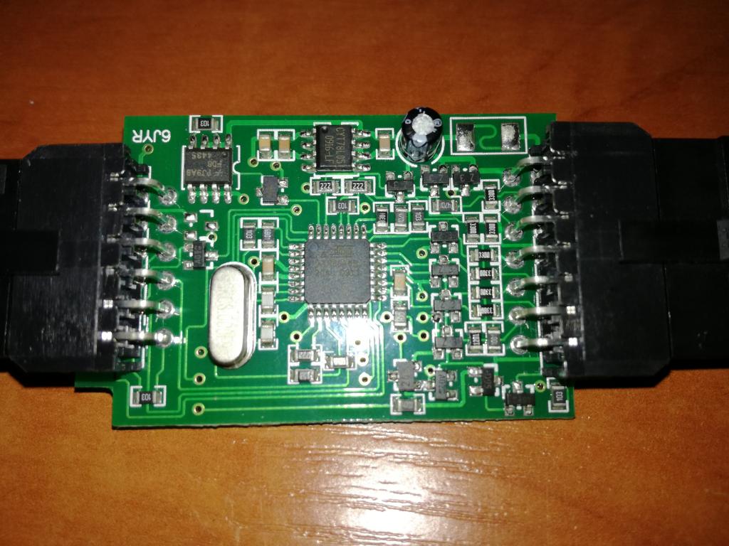

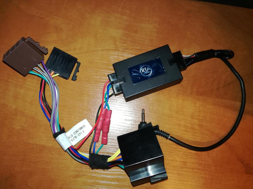

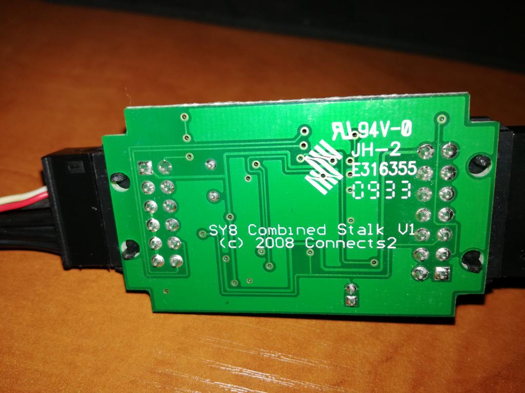

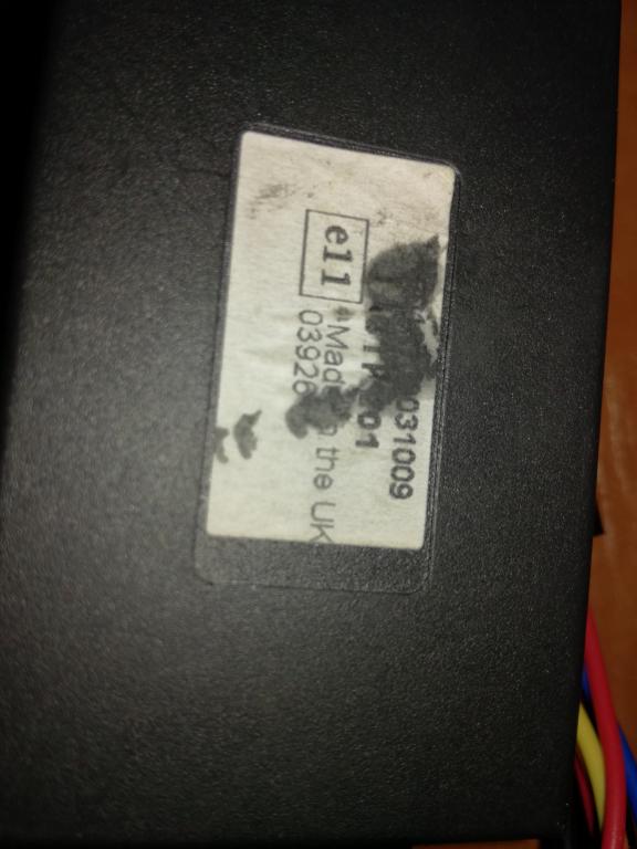

    Witam, podłączę się pod temat mianowicie do wczoraj działało sterowanie ale dziś już nie, wypiołem sterowanie podłączyłem fabryczne radio i sterowanie z kierownicy sprawne ale jak wepnę radio sony i podepnę sterowanie to zaczyna mi piosenki przewijać dopóki doputy nie nacisnę na kierownicy przewijania i na tym reakcja sterowania sie kończy, myślę że to wina tego modułu po prostu padł, dodam zdjęcia może coś albo ktoś naprawia takie coś bo wydawać 160 to trochę szkoda, no ale jak będzie trzeba.Kliknij obrazek, aby uzyskać większą wersję

    Nikt nic nie doradzi ?

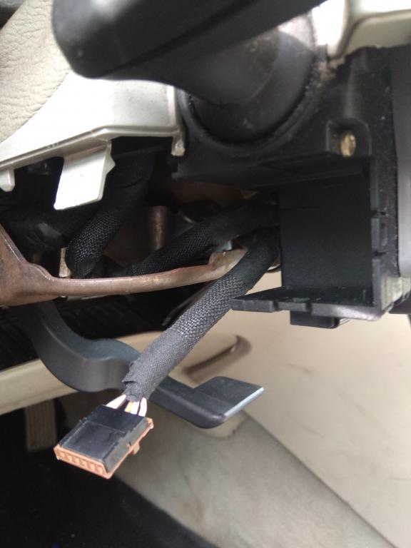

    Witam,tez się podepnę,nie działa mi sterowanie z kierownicy i klakson,wisi mi jedna wiązka,czy to ona za to odpowiada? Jeśli tak to gdzie ja wpiąć bo nie mogę znaleźć a nie chce niepotrzebnie kierownicy targaćKliknij obrazek, aby uzyskać większą wersję

    Pościągaj osłony i tam polukaj ale do zwijaka wchodzi wtyczka z dwoma rzędami pinów, a na zdjęciu jest inna.
