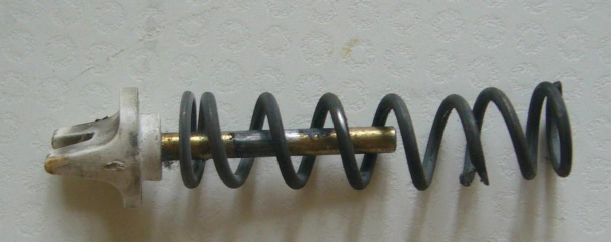

    Takie coś wypadło mi z okolicy kolumny kierownicy/pedałów. Ktoś wie co to jest? Można bez tego jeździć?

    Fajnie tylko o co chodzi daj fotke bedzie łatwiej, o wiele łatwiej

    Pekła ci sprężynka dwustronnego działania podnosząca pedał sprzęgła - kosztuje w ASO 15zł, a jak masz trochę pojecia to sam założysz - w dziale "Zrób to sam" jest manual

    czy ten manual odnosnie sprezynki jescze jest bo jakos nie moge go znalezc???
    Adampoz
    Wkładasz ta sprężynę na wciśniętym pedale.

    za wiele mi to nie mowi ale dzieki jakos sobie poradze. ja u siebie mam tylko ten taki silownik ktory jest wewnatrz sprezyny ;/

    a nie wiesz czy w moim 1,9 tez taka ma byc? bo odkad ja kupilem juz jej nie miala, pewnie wypadla i juz jej nie zalozyl poprzedni wlasciciel, a wlasnie sprzeglo jest ze dwa cm nizej niz hamulec i ma jakby za duzy opor przy wciskaniu.

    Jak nie ma to kup i zamontuj, bo ona pełni 2 funkcje raz, że trzyma pedał w górze nie powodując uszkodzeń elementów sprzęgła (jak w przypadku jazdy z nogą opartą na pedale sprzęgła), a dwa, że po częściowym wbiciu sprzęgła obraca się ona ułatwiając jego pełne wciśnięcie.
