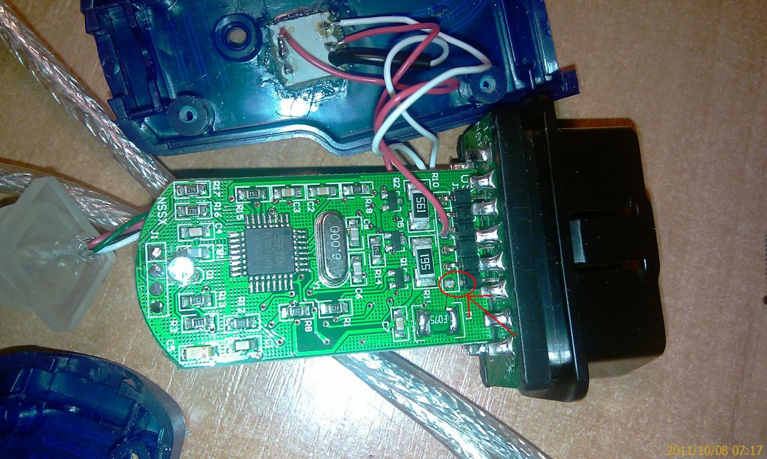

    Zrobiłem modyfikację kabelka zgodnie z instrukcją http://multipla.szakkor.hu/download/VAG-COM_KKL.pdf.
    Niestety nie działa połączenie z AIRBAG (ABS, Engine bez problemów się łączy), przemierzyłem kilkukrotnie kabel i jest OK.
    Oprogramowanie którego używam to FES.

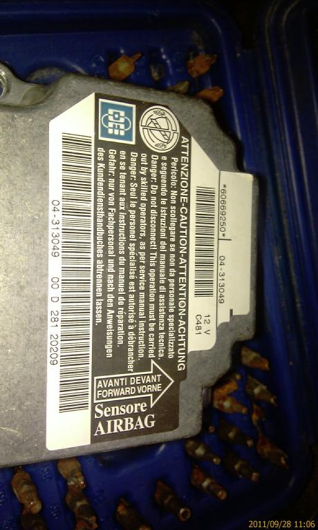

    I teraz najciekawsze, poszedłem sprawdzić w pandzie z 2005 roku i jest podobnie silnik się łączy za to Airbag ECU nie chce (ABSu panda nie ma). Ale kontrolka w pandzie z AIRBAG jest OK. Mój moduł AIRBAG to 60669250.
    Nie wiem co jest nie tak.
    Sprawdziłem tę płytkę i odkryłem że do pinu 3 z OBD łączy się ten zielony bezpiecznik F1 (F075). Przeciąłem to połączenie (zaznaczono na czerwono) po przecięciu nie działa połączenie z żadnym ECU, czego nie rozumiem. Po co do tego PCB jest wymagane podłączenie do PINU3.
    Po zlutowaniu spowrotem jest tak samo, działa ENGINE, ABS ale Airbag nie.
    Teraz zastanawiam się jak to możliwe, że w zasadzie mając sprawny kabel nie łącze się z airbagiem w dwóch autach.

    Kod:
    60669250     04313049
    siemens   maska je H94K to je HC908As20  52plc
    povezivanje je isto kao kod svih 908 sa 52plc
