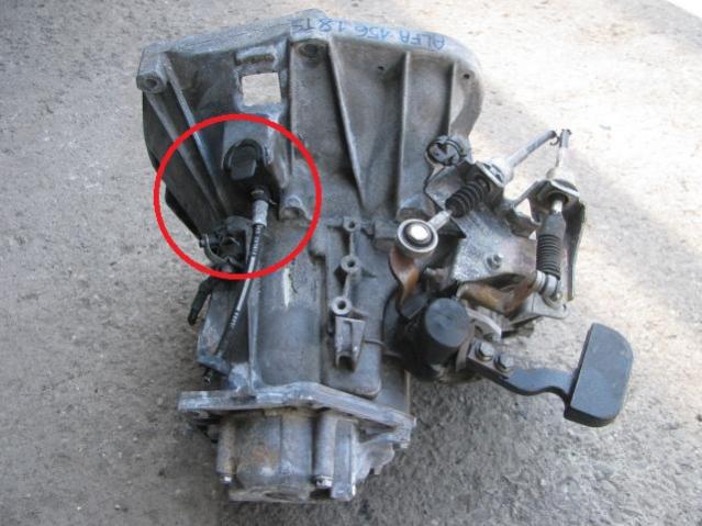

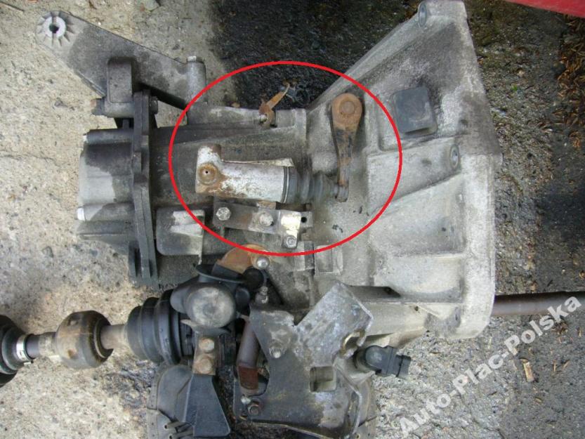

    powiedzcie czy w alfie romeo 156 2.0 Ts 114 Km z 1998 r, żeby wymienić wysprzęglik to trzeba zdemontować skrzynie czy nie , ponieważ nigdy nie wymieniałem wysprzęglika proszę o opis jak należy to poprawnie zrobić jak ktoś ma fotki jak to się robi to byłbym wdzięczny
    Matuch-miłośnik szybkich Pań i pięknych Alf
    Adampoz
    Cytat Napisał matuch Zobacz post
    Jeżeli skrzynia jest taka (1) to tak rysunek (2) Nie

    A na pewno masz taką jak na 1 rysunku, więc trzeba. Sprawdź jeszcze przewody między pompą a wysprzęglikiem, ja mialem kiedys podobna usterke, ale wtedy bylo widac plamy pod samochodem i ubywalo plynu
    remik156
    U mnie problem zaczął się już rok temu, ale przeszło i działało dobrze. Dwa miesiące temu problem się pojawił i jest tak do dzisiaj, tzn. pedał sprzęgła wpada do połowy sporadycznie w czasie jazdy lub rano i jest problem ze wrzuceniem biegu, na wyłączonym silniku wchodzą. Pompka sprzęgła i płyn wymienione. Teraz jak byłem odpowietrzać przeciekał płyn odpowietrznikiem od wysprzęglika, na fotce nr 2:

    sciagnałem skrzynie biegów wysprzęglik jest w porządku nic nie przecieka w,więc chyba sprawdzę tak jak mówisz ten odpowietrznik ,
