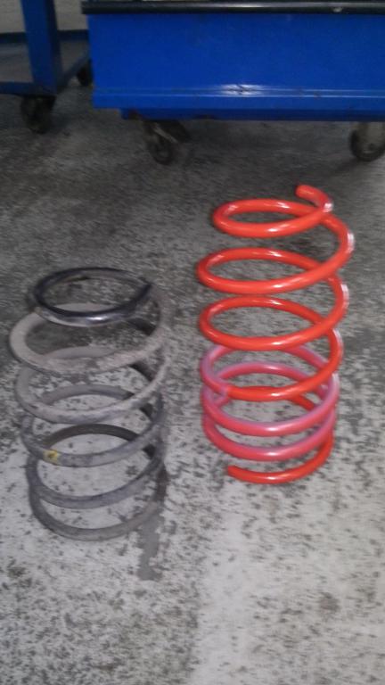

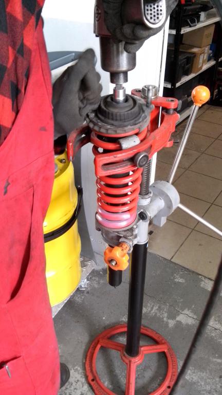

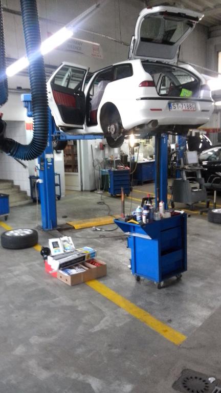

    Wymiana od 10:00 w trakcie. Po drodze okazało się, że lewa strona nie chciała się odkręcić pomiędzy zwrotnicą a wahaczami poprzecznymi, śruba była bardzo zapieczona. Trochę środków a'la wd40, trochę tłuczenia młotem i w końcu poszło.
    Przy okazji do wymiany trafiły z tyłu:
    - tulejki pomiędzy zwrotnicami a wahaczami wzdłużnymi po obu stronach (niedługo by padły)
    - wahacze poprzeczne tylne oba (jeden miał luzy)
    - linki ręcznego, które powoli dogorywały od jakiegośczasu
    Jutro składamy całość do kupy i zabieramy się za przód, gdzie powinno pójść prościej (wahacze robione niedawno, hamulce też więc wszystko się poodkręca), nie trzeba też demontować środka etc.

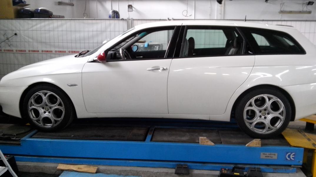

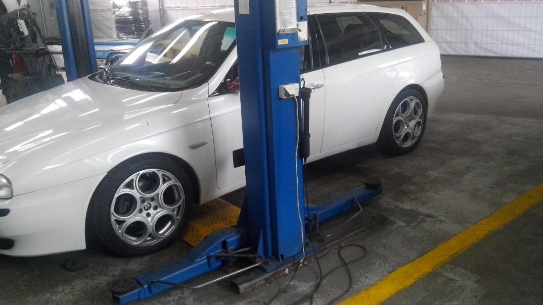

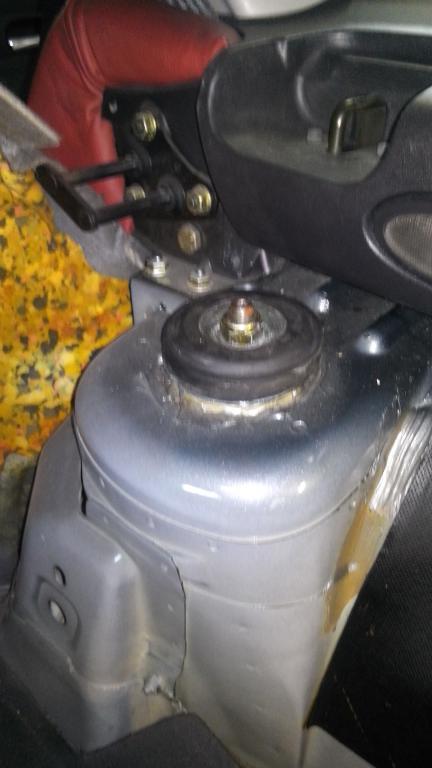

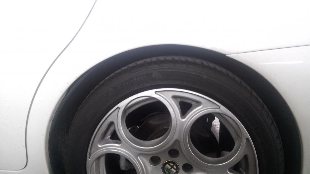

    A więc tak, auto już po wymianie i pierwszych 200km przejechanych. Przy okazji wymiany sprężyn i amorków wymieniłem z tyłu dwa tylne wahacze poprzeczne, tuleje wahaczy poprzecznych przy amortyzatorach (koszt 15zł za szt., już wyglądały średnio) i linki ręcznego, które wyglądały tragicznie choć jeszcze działały.
    Auto siadło ładnie, nie jest za wysokie ani za niskie, choć wiadomo, zobaczymy ile siądzie po czasie (podobno ten zestaw nie powinien siąść w porównaniu do zwykłych sprężyn). Łożyska i górne mocowania były w bdb stanie z Nivomatu i zostały, więc jak już ktoś kiedyś wspomniał ich konieczność zamiany przy wyrzucaniu Nivo to herezja... Kolejny forumowy mit obalony. Z przodu obeszło się bez żadnych problemów, nic nie wymagało wymiany przy okazji.
    Odnośnie odczuć co do komfortu to jest dość sztywno, ale na dziurach całkiem ładnie wybiera i nie tłucze, choć jednak czasem żałuję, że nie mam felg 16"
    Co do ogólnego wyniku to jestem bardzo zadowolony, mam cały zawias postawiony jak trzeba, auto pięknie wchodzi w zakręty i trzeba się mocno postarać, żeby tył zaczął uciekać, a przód pomimo 2.4 nie wylatuje w barierki, choć opony piszczą ładnie.
    Poniżej kilka fotek z akcji po wymianie. Koszt amorków i sprężyn z odbojami i osłonami to około 1650zł brutto, za wymianę w ASO chcieli 500/700zł, ja miałem gratis u siebie w robocie. Ze zbieżnością nawet nie było problemów, o dziwo w SEAT'owej maszynie mamy kąty do AR 156 z zawieszeniem Sport

    AR 156 SW 2.5 V6 192KM '02 + podtlenek LPG
  6. #106
    Użytkownik Pirat drogowy Avatar Lucas
    02 2009
    Chojna
    AR 156 2.4JTD '99 136KM, AR 156 SW TI 20V 175km
    268
    Obawiam się niestety, że jest za nisko z tyłu.
    BTW zdjęcia zrób na zewnątrz przy świetle dziennym - będą wyraźniejsze.
    AR 156 2,4JTD 136KM '99 Blue Cosmo met.
    Nissan Navara 4x4 D22 DoubleCab 2,5TD 103KM '01
    Polcomtex.pl - usługi brukarskie
  7. #107
    Użytkownik Romeo Avatar GrzesiuŻar
    07 2009
    Tychy
    156 SW 2.5 V6 2002/03 192KM
    1,250
    Cytat Napisał Lucas Zobacz post
    Wolałbyś wyżej, to kup zestaw standardowy lub pro kit z -30mm tylko z przodu. Dla mnie jest ok, wczesniej koło chowało sie w nadkole, teraz nawet po zapakowaniu do pełna nie ma takiej opcji.
    Pozdrawiam
    Ostatnio edytowane przez GrzesiuŻar ; 26-06-2015 o 06:04
  8. #108
    Użytkownik Rowerzysta Avatar jkrol
    04 2014
    Poznań
    156 SW 2.4 20v FL '04 / Alfetta GT 1.8 '74
    71
    Jest idealnie!
    Wysłane z iPad za pomocą Tapatalk
  9. #109
    02 2009
    Chojna
    268
    Zależy co kto lubi, dla mnie idealnie jest jak odległość koła od nadkola po bokach jest równa tej u góry - wszystko.
