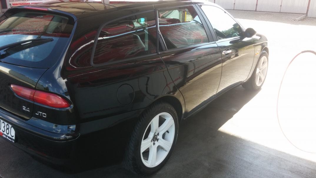

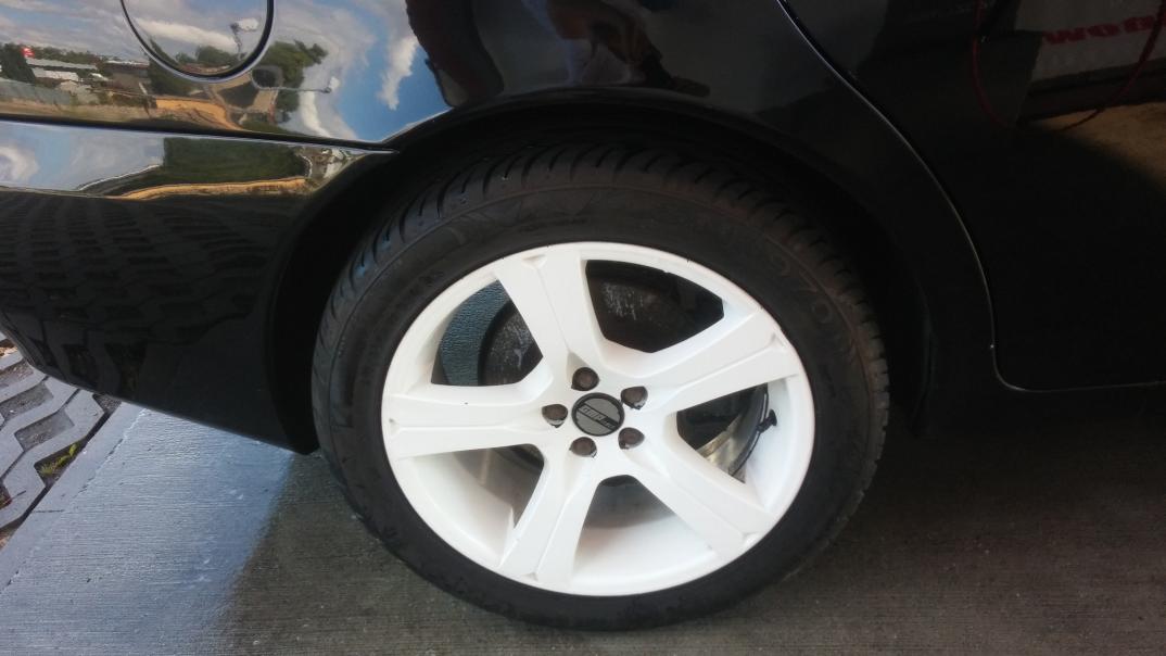

    Jak widać nie dostałem żadnej podpowiedzi, ale na szczęście udało się trafić ze sprężynami b. dobrze. Jeżeli ktoś chce żeby jego alfa wyglądała jak moja musi założyć sprężyny suplex o numerze 01024. Ja mam założone amortyzatory Bilstein b4 i właśnie te suplexy i moim zdaniem wyszło idealnie. Opona 215/50 Przejechane około 500km.
