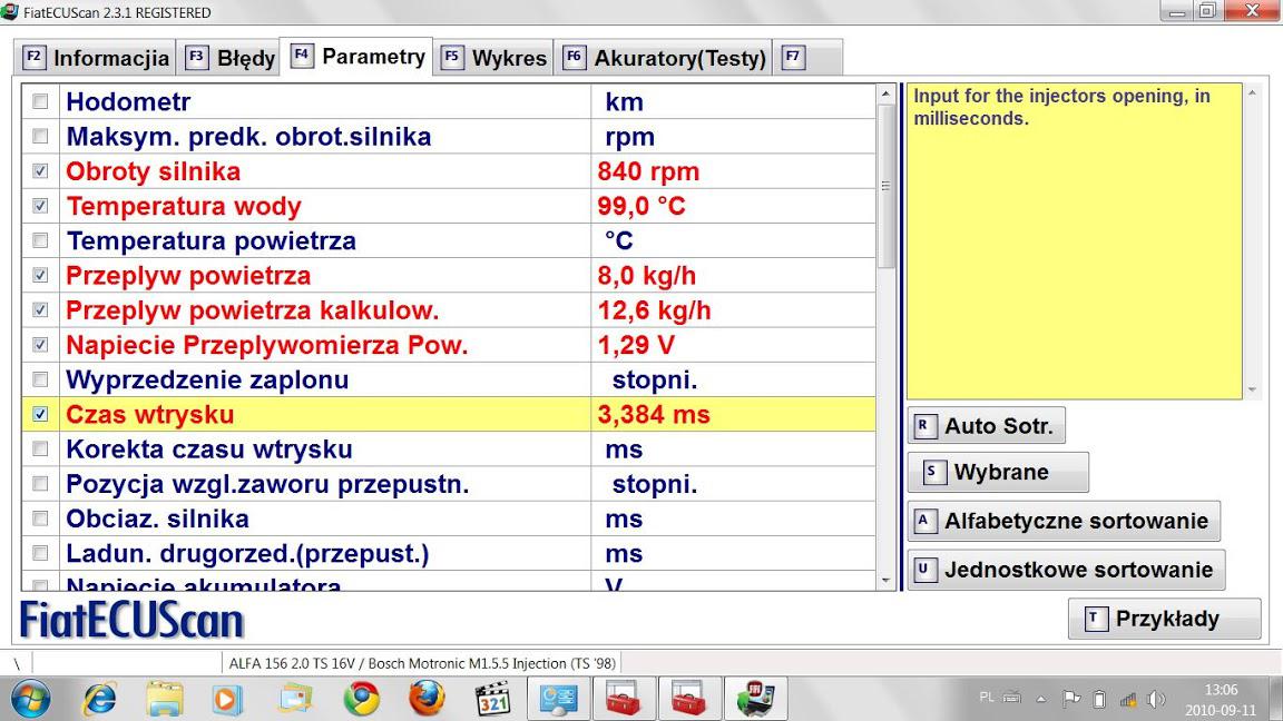

    Dziś z kolegą podpięliśmy Bellę pod fiatecuscan (mam tylko Windows 7, więc nie mam alfadiaga), ale ukłąd coś "kapryśny był" i cały czas następowało rozłączanie, a kolega nieco się spieszył.
    Udało się zrobić takie dwa zrzuty (parametry wybrane "na czuja", bo jeszcze się za bardzo na tym nie znam):
    oraz wykres przepływu powietrza i obrotów (dwa pliki zzipowane w załączniku - CSV i XLS).
    Jakby ktoś miał chwilę i chęć to mógłby rzucić okiem, czy cokolwiek z tego wynika, czy nie (samochód stał na biegu jałowym, zrobiliśmy dwie "przegazówki", ale akurat spadek obrotów poniżej 800 rpm nie nastąpił).
