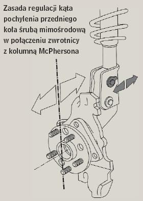

Jak mi ktoś zmierzy długość górnej śruby mocującej amortyzator do zwrotnicy tylnej (bo mi się nie chce koła zdejmować z tyłu ;]) to coś ciekawego Wam pokażę, najprawdopodobniej będą pasować śruby do regulacji kąta pochylenia koła z Merca W210 z S klasy, koszt śmieszny jakieś 60zł, seryjnie są tam mimośrody, tylko trzeba mi podać wspomnianą długość śruby u nas i średnicę [może być na jaki klucz jest nakrętka to sobie przypomnę Mxx to może być ]
Nudzi mi się w pracy z racji tego że pada to trochę podłubałem, oprócz Eibacha zestawy do regulacji kąta pochylenia robi Monroe pod nazwą "magic camber kit" wygląda to tak:
A tak się dokonuje regulacji:
Zdjęcia podlinkowane z http://www.simp.pl/ po zalogowaniu można cały artykuł odnaleźć na ten temat.
