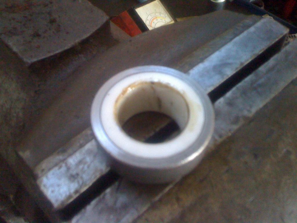

    Syfon. podaj mi swoje dane to wyśle ci kawałek materiału na tuleje,
    co do regulacji to nie ma czegoś takiego. po obydwóch końcach są tuleje ślizgowe tak jak na zdjęciu powyżej,jest docisk który dociska listwę zębatą do śruby która wychodzi na kierownice.Wyjęcie,dorobienie tulejek i włożenie przekładni przy moich warunkach dwa dni,nie da się dorobić tulejek na zapas,
    po rozebraniu magla musisz wyjąć metalowe obudowy które trzymają tulejki plastikowe.
    do tokarza zabierasz listwę zębatą,tworzywo,stare tulejki,wspomniane metalowe obudowy i mówisz tokarzowi żeby ci to ładnie spasował,
    aha luz między listwą a dorobioną tulejką nie większy jak dwie setki,żeby tokarz nie toczył ci na styk .
    jedno jest pewne,robiąc to samemu zaoszczędziłem mnóstwo kasy.

    Dzięki koledze Pablon2o który mi podesłał materiał na tulejkę do maglownicy i zdjęcia z roboty dzisiaj mój mechanik wymienił mi tulejkę z lewej strony bez wyjmowania przekładni. Mało tego nawet nie opuszczał sanek. Zdjął tylko tą gumę z drążka i używając śrubokrętów i ściągacza do łożysk wyjął tą tulejkę metalową w której jest osadzona tulejka plastikowa. Wytoczył nową i całość złożył do kupy. Tym sposobem regeneracja kolumny kosztowała mnie 120zł. Polecam ten sposób.

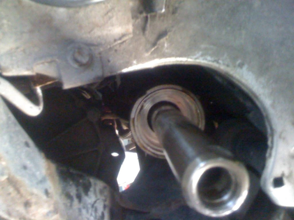

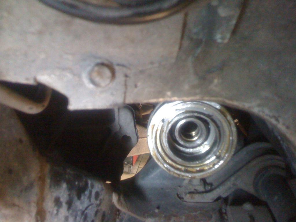

    Po wielu przymiarkach wykonałem wymianę tulei w maglownicy u siebie. Jest to tuleja z lewej strony. Wymiana została dokonana bez wyjmowania maglownicy:
    - zdjęto koło
    - ściągnięto osłonę drążka
    - odkręcono drążek
    - zdjęto pierścień zabezpieczający ten metalowy w którym spoczywa tuleja z tworzywa

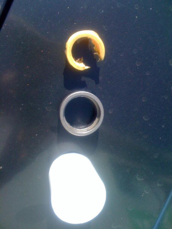

    Teraz najgorsza zabawa - wyciągnięcie starej tulejki oraz metalowego kołnierza w którym ona się znajduje. Tuleję dosłownie wydłubaliśmy - nie wyśliźnie się, bo od wewn. strony blokowana jest kołnierzem, trzeba zrobić wzdłuż niej nacięcia - dziurki ostrym szpikulcem i wyciągać po kawałku (np. śrubokrętem czy czymś na wzór szydełka) - nie ma innej drogi jej usunięcia (no chyba, że wyciągniemy i rozbierzemy maglownicę), może dodam rysunki w wolnym czasie. Potem, gdy już się ją wydłubie (jednym może pójść lekko, innym ciężej - zależy czy były już spore luzy na niej czy też nie) trzeba wyciągnąć (wybić delikatnie) ten metalowy kołnierz - trzeba mieć coś w rodzaju zagiętego śrubokręta, najlepiej dwóch dość długich aby ją wyciągnąć.

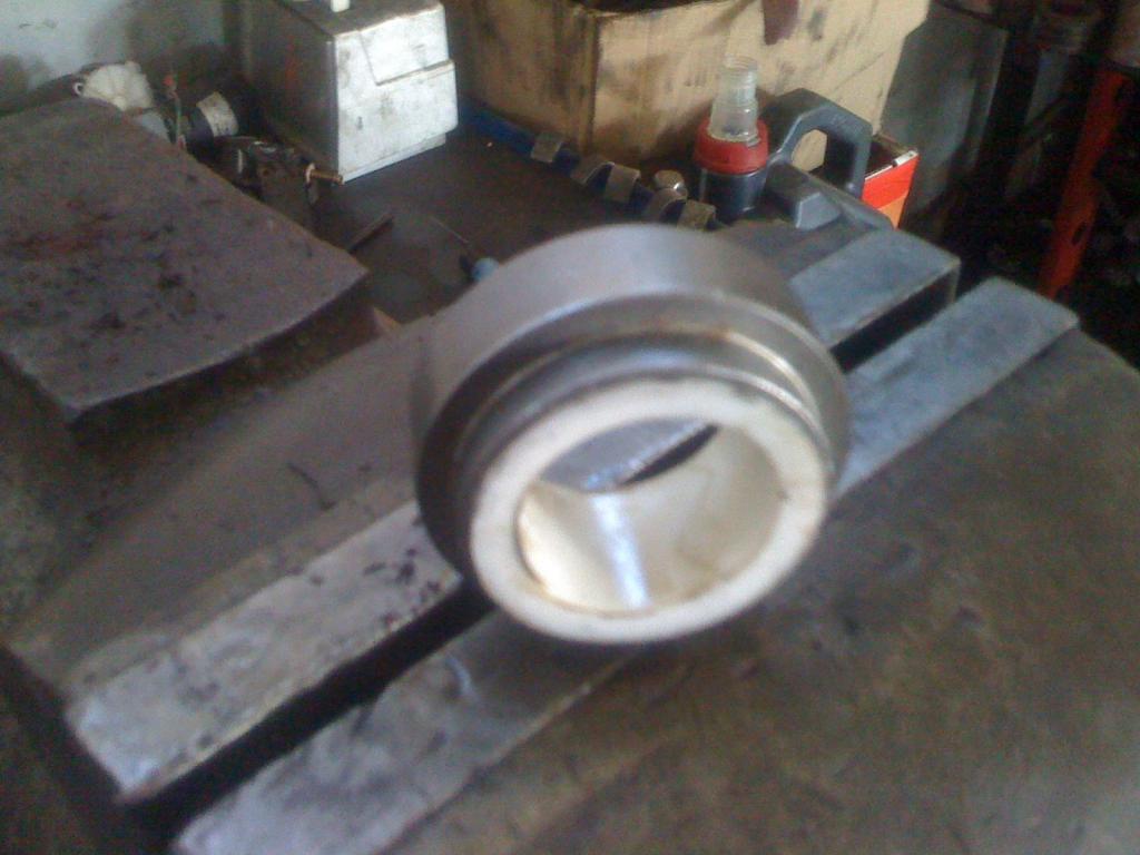

    Kiedy już ją mamy na zewnątrz to zdejmujemy rozmiar listwy dokładnym miernikiem (u mnie było 27.639 mm jak pamiętam). Bierzemy tę metalową tuleję i materiał na nową z tworzywa i udajemy się do tokarza, który musi dorobić nową pod wymiar listwy (mój zostawił 0.03 mm luzu, czyli wewn. średnica wyniosła 27.339 mm), wymiar zewn. dał "na styk", tuleja musi mocno siedzieć w tym metalowym kołnierzu, ale bez deformacji. Na zewn. stronie tulei trzeba zostawić 1 mm kołnierz wzdłuż i na wysokość aby zablokować ją także z drugiej strony. Jeżeli trochę podniszczyliśmy tę metalową tuleję śrubokrętem podczas wyciągania tej z tworzywa to tokarz niech ją delikatnie przetoczy wyrównując nierówności.
    Widok przekładni z wyciągniętą tuleją (wsunięta i wysunięta listwa):
    Stara tuleja, tuleja metalowa oraz materiał na nową (Teflon PTFE):
    Tuleja metalowa z dorobioną wewnętrzną teflonową (przygotowana do montażu):
    Witam,
    Fajny opis zrobiłeś z przebiegu regeneracji maglownicy, jednak wkradł się mały błąd w twoim opisie co do wymiarów twojej nowej tuleji, z twojego opisu wynika, że tokarz zrobił Ci tuleje na "wcisk" a nie z luzem. Gdyby miał być luz tak jak piszesz 0,03 mm to wymiar twojej tulejki był by równy 27.642 mm. Wymiar 27.339 mm jest mniejszy o 0,3 mm od twojej listwy
    Ale ten błąd wynikał pewnie z zadowolenia że zrobiłeś coś fajnego dla swojej Belli.
    Pozdrawiam.
    P.s. To nie jest wytykanie komuś błędu tylko uściślenie danych. Mam nadzieję, że nikogo nie uraziłem.
