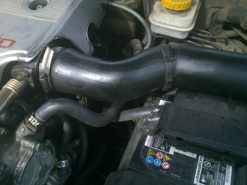

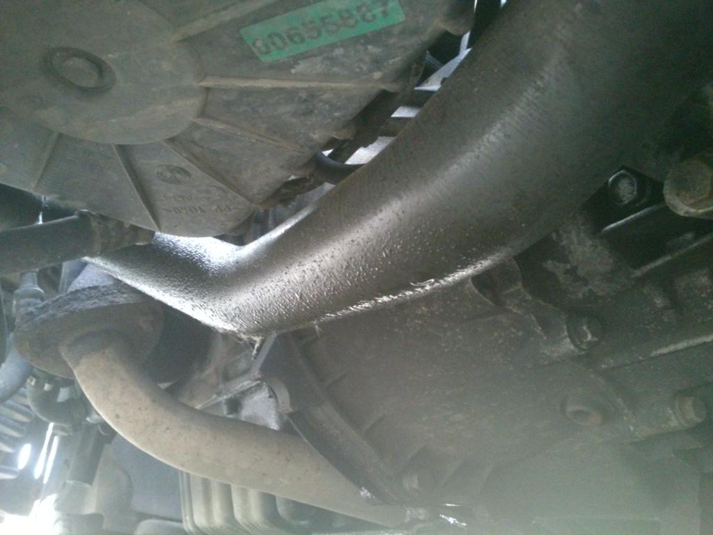

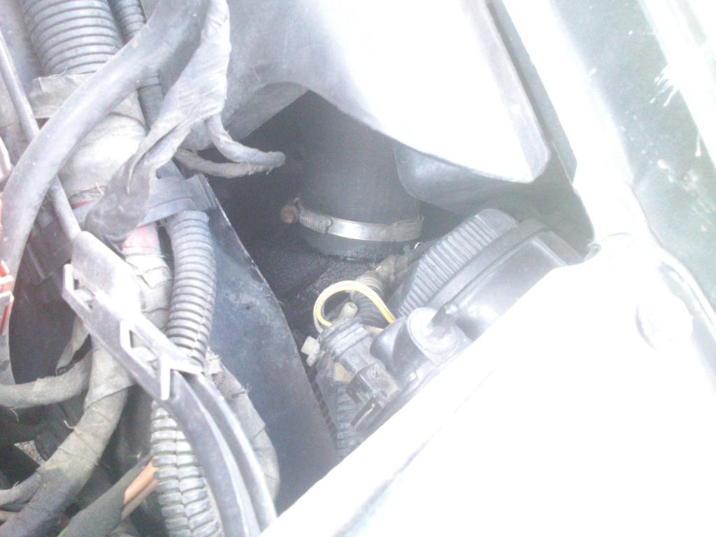

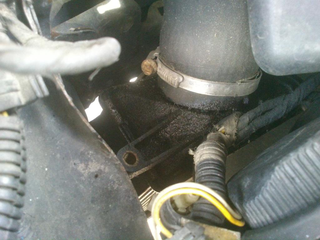

    to ze masz zapocone turbo od dołu nie musi oznaczac że nalezy ja regenerowac, jesli nie masz doswiadczenia to podjedz do zaufanego mechanika i niech sprawdzi stan turbo,
    czesta przyczyna zapocenia sie turbosprezarki jest zassanie oleu poprzez przewód odpowietrzjacy skrzynie korbowa, jesli filtr powietrza jest silnie zaniczyszczony, ukł. wentylacji niesprawny, ewentualnie masz silne przedmuchy luleja pierscienie, wtedy pojawia sie nadmierna ilosc oleju w przewodzie opowietrzajacym sk.

    Oczywiście że zawsze tam bedzie olej (nawet w nowych sztukach) , bo dochodzi w to miejsce odma odpowietrzająca skrzynie korbową silnika i skraplaja się tam pary oleju

    Witam. Jakiś czas temu zauważyłem, że i ja mogę mieć problem z turbiną. Widać brud po oleju przy wylocie z turbiny i poci mi się gumowa rura od intercoolera. 5tys. km temu wymieniałem olej, do teraz nie ma żadnych ubytków. Turbo faktycznie delikatnie gwiżdże przy 2tys - 3tys obrotów, ale to od zawsze. Moja wiedza mechaniczna jest ogólna, żeby nie powiedzieć że skromna więc wklejam zdjęcia z miejsc gdzie zauważyłem, że sączy mi się olej w celu oceny czy to coś poważnego, ponieważ czytałem na forum, że to problem dość często występujący, który nie ma przełożenia na stan faktyczny turbiny.
    Zauważyłem że przy lewym przednim kole (koło kierowcy), jest jakiś filtr do którego wchodzi ta gumowa rura, tam zebrało się najwięcej oleju (kilka kropel), może mi ktoś powiedzieć co to za filtr ?
    Pozdrawiam !
