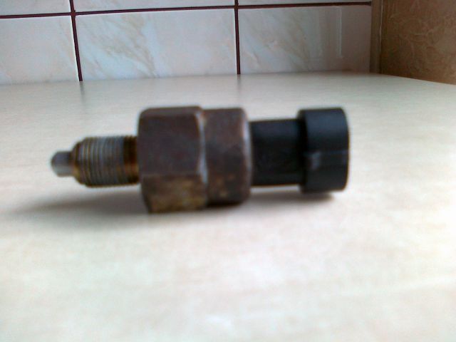

    Witam!! niedawno kupiłem swoja pierwszą Belle i na starcie miałem ten sam problem. U mnie był walnięty czujnik. Jest on wkręcony w skrzynie biegów (klucz 22) w górnej jej części pod akumulatorem. Dosyć trudno się do niego dostać, najlepiej jest zdjąć koło i nadkole i wtedy między osłonami jest dojście, troszke zabawy z tym jest ale dałem rade Czujnik kosztuje w granicach 30zł. Najpierw polecam sprawdzenie kostki, przewodów i masy, żeby niepotrzebnie wszystkiego nie rozkręcać. Poniżej zdjęcie tego czujnika
Nazwa:	20110707142.jpg
Rozmiar:	42.8 KB
