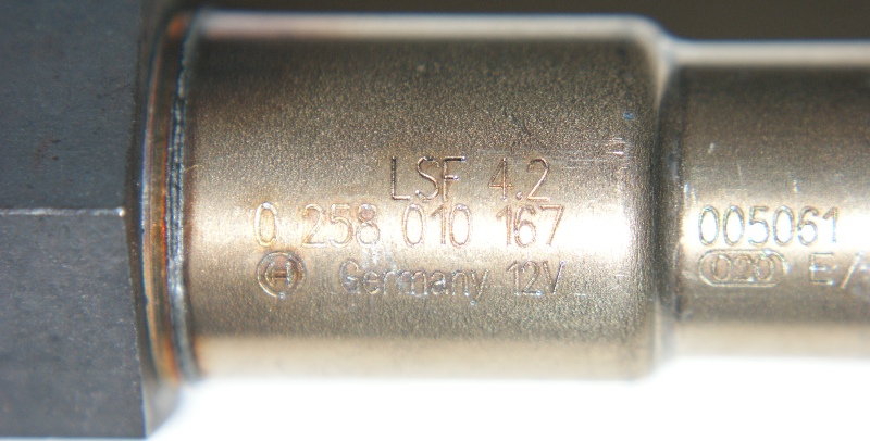

    Własnie zajrzałem na ta stronę i sprawdzilem mumery
    Znalazłem na allegro takie coś http://allegro.pl/show_item.php?item=1280961171
    Wysłałem do sprzedającego maila z pytaniem o nr tej sondy a on odpisał mi:
    Witam,
    przesylam zdjecie z nr sondy
    jednak nie sugerowalbym sie tym nr gdyz zmienia sie on z dlugoscia przewodow
    Pozdrawiam Jan Bobik, sondy12@gmail.com
    W załączniku jest zdjęcie.
    W każdym razie nr u sprzedającego jest inny niż ten na podanej stronce boscha
