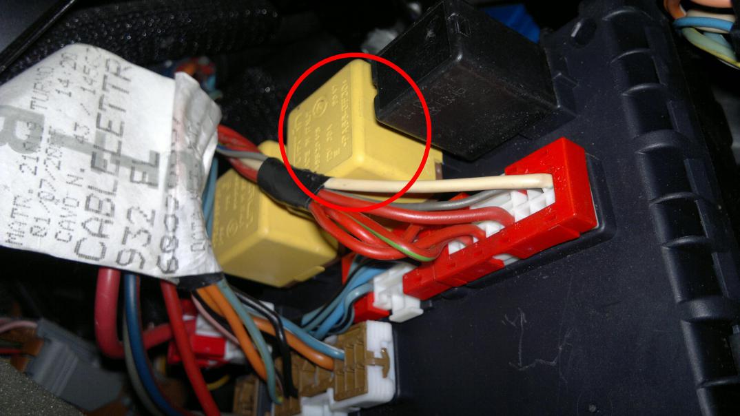

Witam nie działa mi podgrzewanie lusterek i tylnej szyby bezpieczniki wszystkie OK.Jest może jakiś przekaźnik jeśli tak to który to i jak on wygląda?

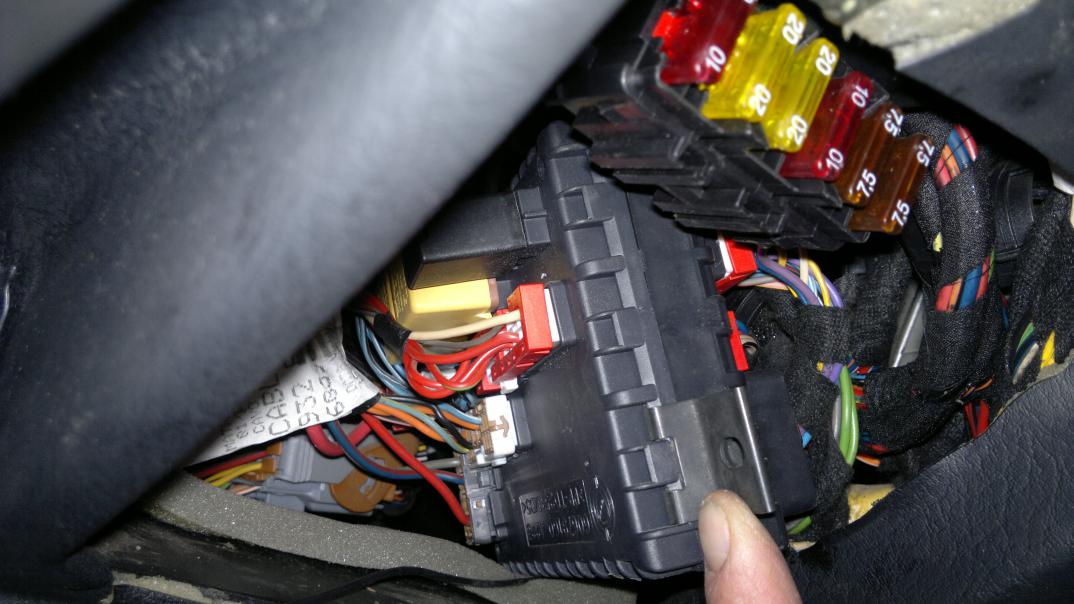

wierz mi że fotki Ci nie potrzeba. Od strony kierowcy jak zdejmusze pokrywe od bezpiecznikow, to nad tymi "głównymi" bezpiecznikami troszeczke po prawej stronie są umieszczone te dodatkowe. Jest "troszkę" utrudniony dostęp do nich, ale wszystko da się zrobić :)
