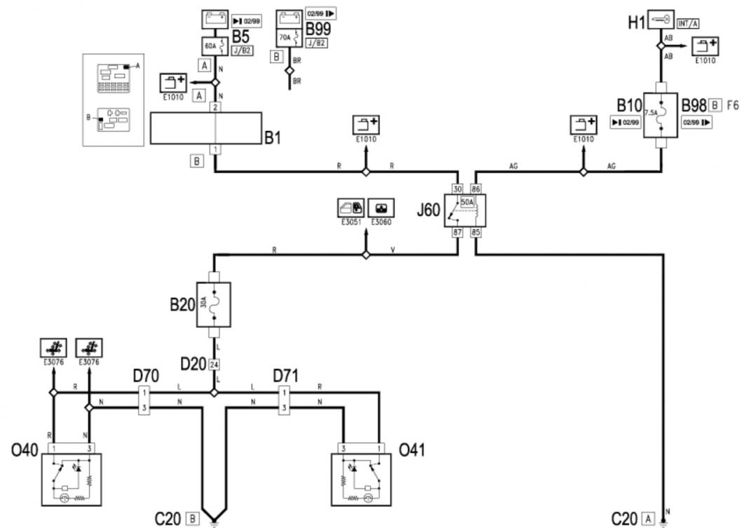

    tak czytam sobie wlasnie i zastanawiam sie jaka funkcje pelni tutaj przekaznik J60 i gdzie go znajde? czy nie jest on czasem po stronie pasarzera?

    Przekaźnik ten jest z tyłu schowka. Widać go przez tą klapkę. On jest też od szyb itp. Potrzebny jest aby rozłączać czy załączać prąd na szyby bez zapłonu (domykanie ręczne).

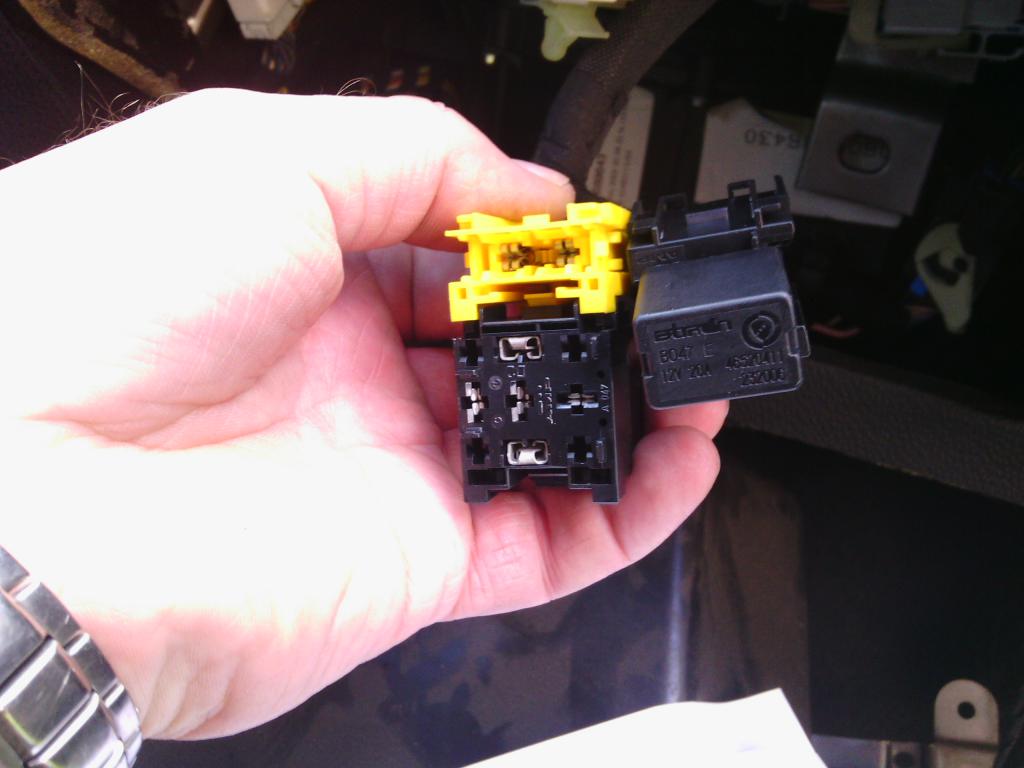

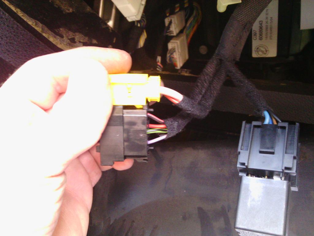

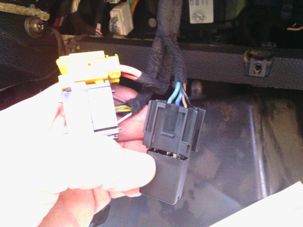

    takie cos znalazlem za schowkiem. do czego to sluzy? czy moge wsadzic bezpiecznik do tego zoltego gniazda?

    Wolne gniazdo przekaźnika i bezpiecznik to od spryskiwaczy reflektorów.

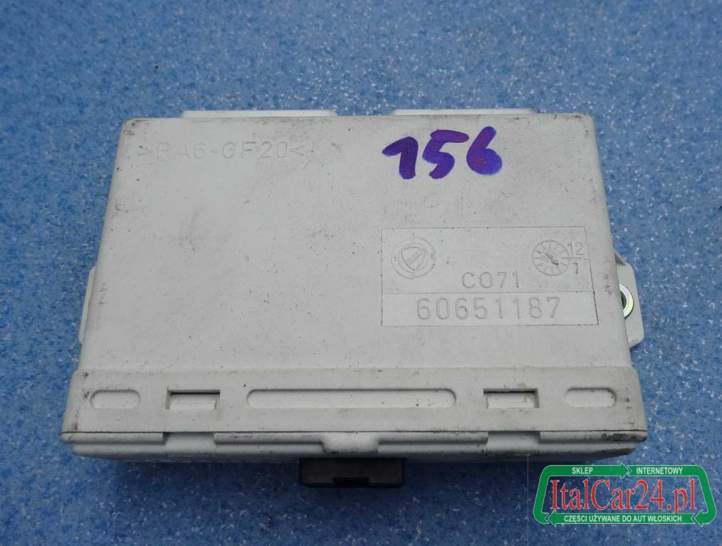

    czy takie cos powinienem szukac?

    Centralka komfortu jest bodajże nad schowkiem po stronie pasażera i chyba wygląda tak jak na zdjęciu wyżej, ale ręki sobie uciąć nie dam [emoji14]
