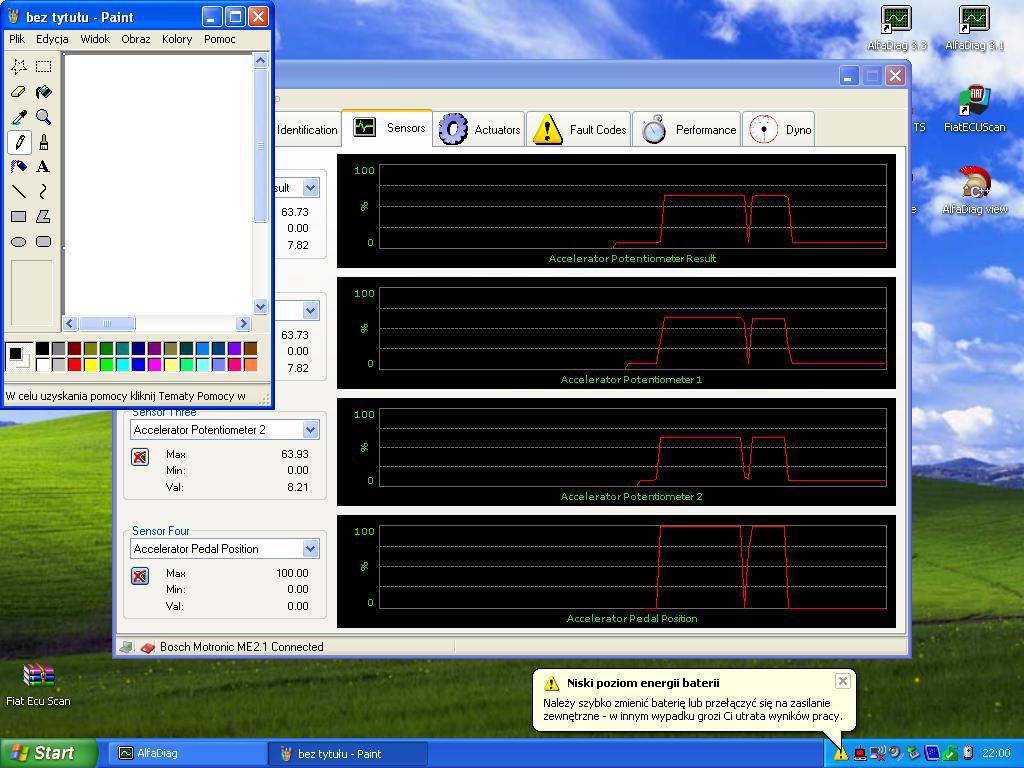

    Domyślnie Czy to potencjometr gazu
    oto wykres z alfadiaga
    czy przypadkiem nie jest uszkodzony potencjometr??
    Pedał wciśnięty na max

    a masz jakies objawy podczas jazdy?

    szarpie i nie chce wejść w obroty
    a czasem jest tak jak ma być przyśpiesza ładnie

    no to calkiem mozliwe ze sypie sie potencjometr, jesli masz mozliwosc to podmien na probe i bedziesz widzial ale wydaje mi sie ze problem wlasnie w nim tkwi

    Po wykresie też tak pomyślałem ale chciałem się upewnić dzięki
    Poznałeś to po wykresie dobrze rozumiem??

    Po objawach ktore napisales a wykres to dodatek.
    Z tym ze nie gwarantuje Ci ze na 100% to jest przyczyna.

    patrząc na wykres potencjometr pierwszy i drugi przy wciśniętym pedale na max dają 66% w rezultacie, czyli przepustnica nie otwiera się do końca przy wciśniętym pedale dlatego nie chce wejść na obroty. A pewnie czasem szczytuje pełną wartość i wchodzi bez problemu.
    Można tak to z wykresu odczytać. Czy coś źle myślę??
