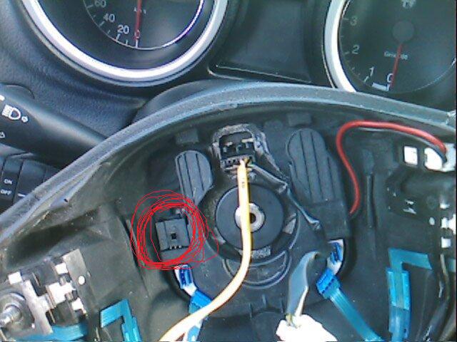

    Witam,a wiec problem polega na tym ,ze chcialem zalozyc sobie kierownice z przyciskami,mam bose wiec na zdrowy rozsadek powinna takowa juz byc no ale nie ma.Podejrzewalem ,ze auto po wypadku mialo zmieniona kierownice, w serwisie po numerze vin tez powiedzieli ze powinna taka byc.wiec kupilem i chcialem dzis zmienic,no i zmienilem ale tylko wizualnie jest efekt,przyciski nie dzialaja gdyz nie bylo kabli aby podlaczyc do niebieskich wtyczek,z tasmy pod kierownica wychodzily dwa kabelki,jeden do poduszki drugi do wtyczki po prawej stronie,co musialbym zrobic aby ta kierownica spelniala swoja role,patrzylem na tasmy na allegro ale u wszystkich zauwazylem tylko te dwa kabelki,nic poza tym.czy powinny wychodzic jeszcze jakies dwa co podlaczyc mam do tych niebieskich przy kierownicy po prawej i lewej stronie?prosze o podpowiedz.

    Wrzuć fotę swojej kierownicy bez poduszki.

    No i chyba kupa,bo z tasmy wychodzi kabel z dwoma pinami a z kierownicy sa 4 piny,ale co zauwazylem ze przy tasmie jest jeszcze kilka wejsc i sa w nich blaszki wiec moze mozna sie do nich podpiac?

    no wiec na pierwszej fotc z zaznaczonego miejsca wychodzi jeszcze kilka wolnych blaszek do ktorych moznaby podpiac kabelki w odpowiedniej wtyczce

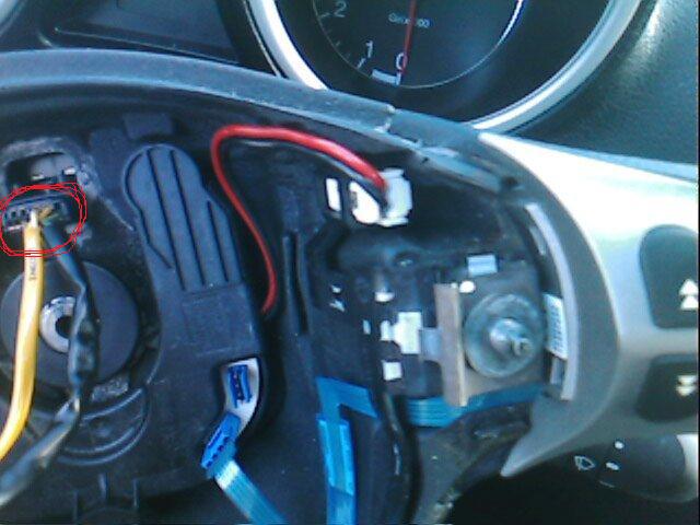

    na drugim mam gniazdo do ktorego moglbym poddlaczyc najmniej 4 kable a moze i 8 jak kolega wyzej napisal,niemam pewnosci,jest jakas mozliwosc podlaczenia tego gadzetu

    Czyli jednak nie masz instalacji do multifunkcji... Panowie w ASO chyba mieli zły dzień skoro tak powiedzieli. Potrzebujesz taką taśmę http://allegro.pl/alfa-romeo-156-200...469649783.html i jeszcze resztę instalacji idącej do radia.
