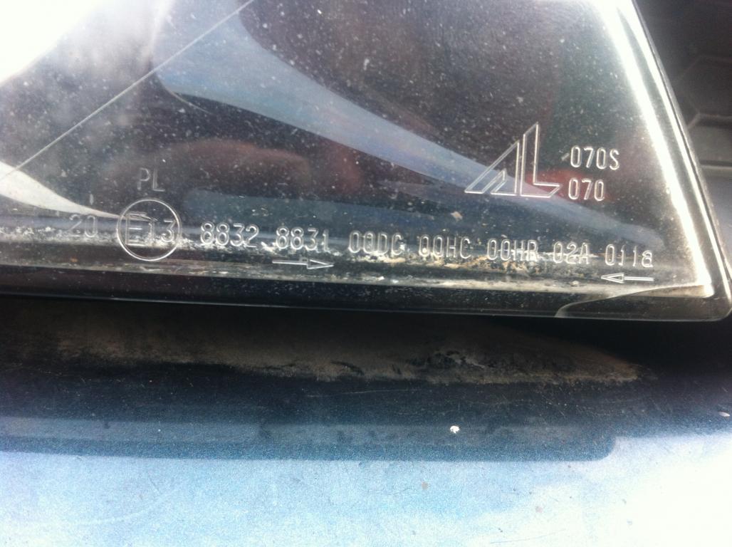

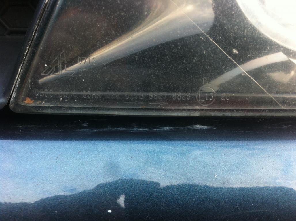

    Kurcze i ja muszę w takim razie zerknąć do swoich lamp bo owszem w miare udało mi się wyregulować światła mijania ale jak włączę długie to lewa w szczególności świeci w korony drzew i do tego te po prawej a nie po lewej stronie drogi, snop światła wali po ukosie szczególnie w mgle dobrze to widać :/ więc jutro zerknę czy przypadkiem nie mam anglika jednego lub dwoch :/
    No i się okazało że mam oba leflektory angliki bo na prawym mam strzałkę pojedyńczą i ten jeszcze jakoś świeci a na lewym mam 2 strzałki w jednym kierunku i dlatego lewe długie wali mi po po koronach drzew w prawo :/ czyli kolejna kasa tym razem na reflektory.

    tak wyglądają oznaczenia na moich lampach czy to znaczy ze mam lampy wyprodukowane w pl z homologacja z luksemburga i z ruchem lewostronnym?
