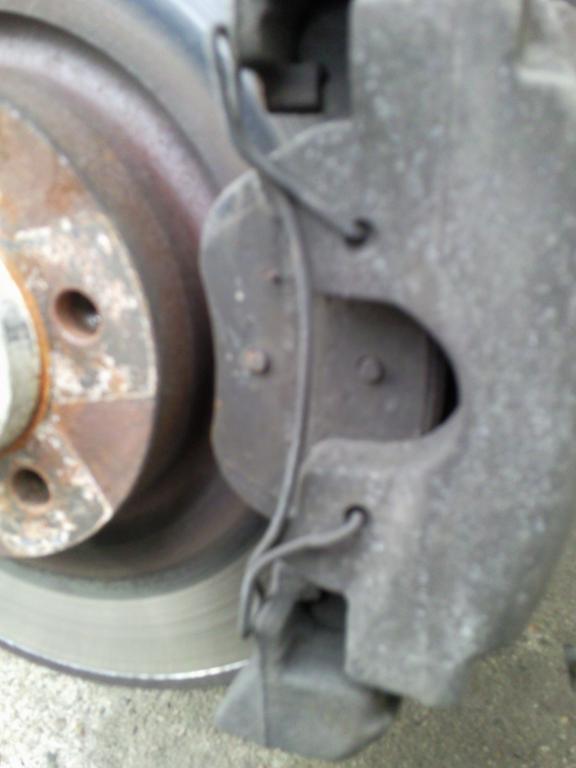

    Witam tak wyglądały moje tarcze Brembo po przejechaniu 7tyś km

    Niezbyt dobrze widać, ale domyślam się, że ubyło ich bardzo dużo. A co z klockiem? Może masz zapieczony zacisk? Czy tak samo wygląda tarcza na drugim kole?

    oby dwie tarcze wygladaja tak samo
    klocki biora pałowe tarczy a druga połowa jest cała z rdzy

    A co z drugą połową tarczy? Czy aby na pewno masz dobrze wszystko podobierane? Może masz zbyt małe klocki?

    Dla mnie to albo pozapiekane prowadnice albo klocki tandetne

    kupiłem nowe klocki różniły się od tych co miałem założone tarcze dałem do przetoczenia i teraz wszystko jest ok

    Brembo to śliski temat. Teoretycznie to klasa światowa, ale niestety strasznie podrabiana. Spora ilość tych tarcz to podróbki, dlatego tarcze tego producenta należy kupować wyłącznie u sprawdzonego sprzedawcy. Może trafiłeś na taką podróbę. Ferodo klocki to bym raczej nie podejrzewał to jest produkt pierwsza klasa.

    tarcze były ok ale klocki były większe od tych co kupiłem teraz
