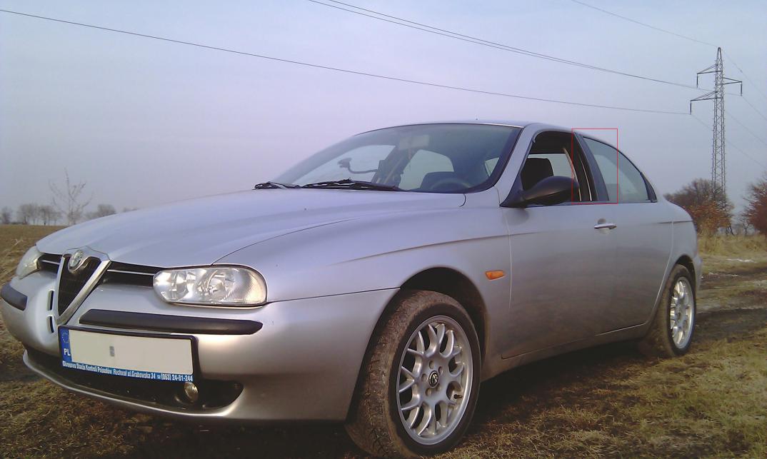

    Po wymianie silnika i przejechaniu około 3 tyś km stwierdziłem, że silnik pracuje ładnie i dynamiczni, nie bierze oleju i nie mam z nim żadnych problemów (oby tak dalej ) Więc wziąłem się za wygląd i zawieszenie. Autko było trochę poobdzierane i miało popękane zderzaki więc trafiło do lakiernika. Wymieniłem też kompletnie całe zawieszenie, przeguby, klocki i przetoczyłem tarcze (które o dziwo nie są wentylowane) Pozostał mi jeszcze jeden feler. Dokładniej na drzwiach pomiędzy oknami są takie czarne paskiKliknij obrazek, aby uzyskać większą wersję
Nazwa:	alfa;).jpg
Rozmiar:	73.1 KB
ID:	23646. Z jednej strony są oryginalne a z 2 strony poprzedni właściciel zastąpił je chyba tym co znalazł po ręką a była to okleina do mebli ze słojami…… I teraz czy to fabrycznie jest naklejka? Jeśli tak to jaka i gdzie można ją kupić. A jeśli jest to farba, no to już głowa lakiernika

    Fabrycznie jest to naklejka, można ją zastąpić czarną (lecz nie koniecznie) folią samoprzylepną. Na forum jest opisane jak zrobić to samemu. W sumie prosta sprawa, na allegro można bez problemu kupić taką folię, ale i samemu można poszukać.
