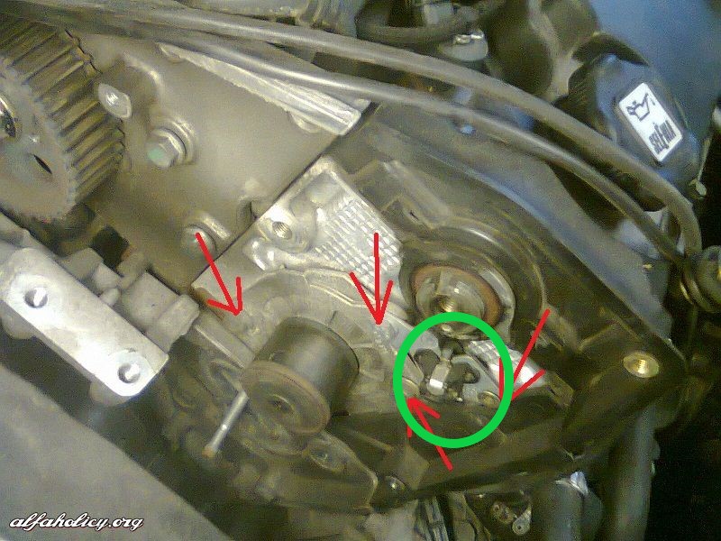

    Teraz to już i tak po ptakach. Kupiłem czujnik faz rozrządu i obrotów wału korbowego. Teraz właśnie siedzę w garażu i rozbieram tylko mam jeden problem. Od strony koła rozrządu tam gdzie na kole jest zamontowany czujnik rozrządu ciekło mi spod pokrywy zaworów i cały czujnik zalany olejem jest. nawet już się taka warstwa smaru na nim osadziła. Dlatego kupiłem nowy choć może wystarczyło go przeczyścić. To mogło być powodem tak mi się wydaje ... Najważniejsza rzecz to nie wiem jak go wyjąć ? Może ktoś wie gdzie jest jakaś instrukcja lub potrafi mi pomóc ??? Dzięki.

    Odkopuję i podbijam prośbę o instrukcję - może przez ostatnie 6 lat coś się znalazło? .
    Może inaczej - czy czujnik położenia wałka rozrządu to ten, zaznaczony tutaj zielonym kólkiem ciulens?
Nazwa:	Bez nazwy.jpg
Rozmiar:	153.3 KB
    EDIT - sam se odpowiem - tak, to jest ten ciulens.
