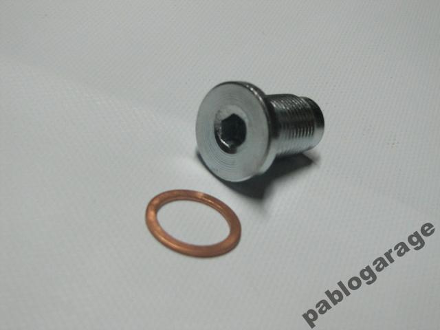

    Panowie jak w temacie nie mogę odkręcić korka z miski olejowej,rok temu przy dokręcaniu pozrywały się te nacięcia na klucz torx,dziś mam ogromny problem nie chce się ruszyć za nic na świecie,próbowałem coś innego wbić w ten korek i nie idzie,kluczami hydraulicznymi nie ma dojścia za bardzo,a młotek przy aluminium odpada,macie jakieś pomysły

    jak myślicie czy wykretak który jest na zdjęciu da rade,wkręcał bym go w otwór gdzie powinno się włożyć kluczKliknij obrazek, aby uzyskać większą wersję

    Raczej nie dasz tym rady bez rozwiercenia korka na wylot, proponuję zeszlifować korek na płaski klucz np. 17 lub 19 tylko dosyć ciasno żeby wchodził klucz i dopiero wtedy próbować odkręcić korek.

    tez tak myślałem tylko weź go zeszlifuj,ja pier.... zawsze mam jakiś problem ,nawet z taka błahostka,a jeszcze skrzynia mi cieknie,jutro popsikam wd 40 moze cos pomoze

    hydrauliczna żaba i bez problemu odkręcisz, też miałem ten problem i odkręciłem > takim < kluczem, całą śrubę za łeb łapiesz - da się na pewno.

    powiedz no mi kolego co to za żabka bo ja mam trzy i żadną podejść nie mogę,ponieważ lep śruby wystaje ze trzy milimetry ,a psikałeś czymś wcześniej

    mało wystaje , ale da się złapać na 100%, kliknij w ">takim<" w poście wyżej. niczym nie psikałem... podkładka pod korkiem jest miedziana z gumowym środkiem - to nie może być "dojebane" na maxa.

    jeszcze można w ostatecznosci spróbowac wbic tam jakos imbus tak aby dało sie to wykrecic lub dospawac nakretke a w mega ostatecznosci to młotek i "majzel"

    no ten młotek trochę mnie przeraza,dlatego ze miska jest aluminiowa,hu, wie jak sie zachowa jak będę napier..... młotkiem,mesze tym kluczem hydraulicznym pokombinowac

    Ja wbiłem "gwiazdkę" do tego podgrzałem, poszło bez problemu.
