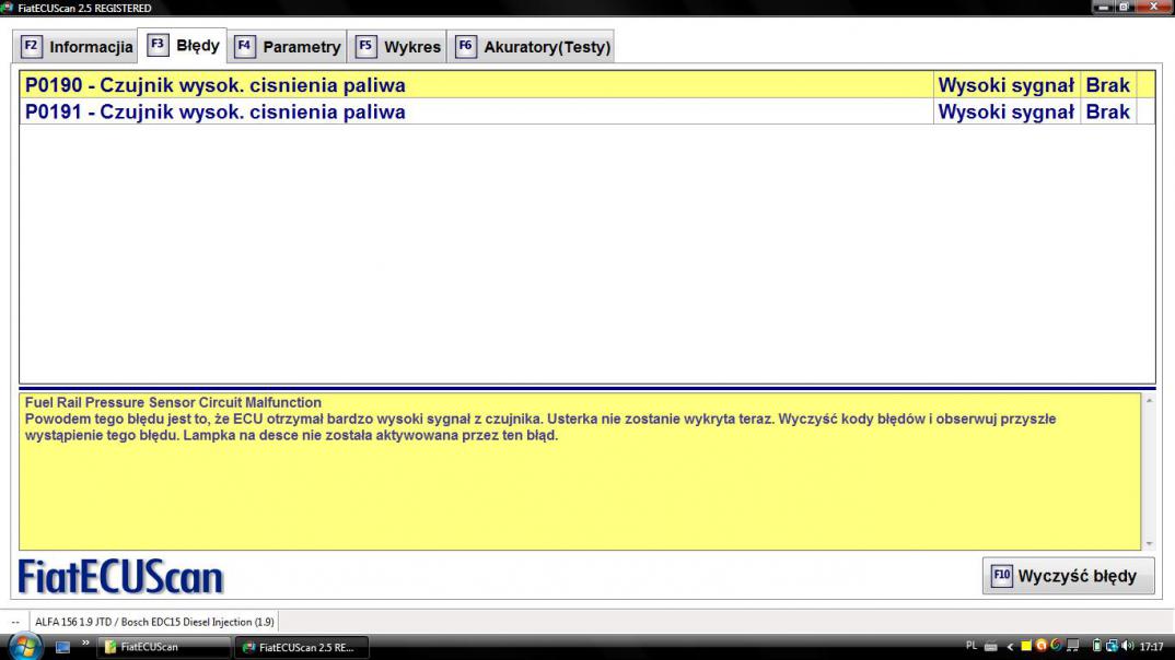

    Witam wszystkich mam problem z powracajacym bledem P0190 praktycznie codziennie przy pierwszym odpaleniu silnika a gdy sie rozgrzeje problem znika prosze o porady.
    dawidkar
    kolego chyba masz do dupy czujnik cisnienia paliwa na listwie wtryskowej. chyba ze sie myle to prosze prostowac(jak cos to mam taki czujnik)

    No wczoraj pojawil sie 2 blad cieszyl bym sie jak by to czujnik byl do wymiany moze czyszczenie tylko czekam jeszczeKliknij obrazek, aby uzyskać większą wersję

    po190 jest to czujnik na listwie wtryskowej(ten czyscilem i nie pomoglo musialem wymienic ) a p0191 to regulator ciśnienia paliwa na pompie wtryskowej cr (ten wystarczy wyczyscic, ale ciężko go wykrecic),jeszcze takie proste pytanie wymieniles filtr paliwa???
