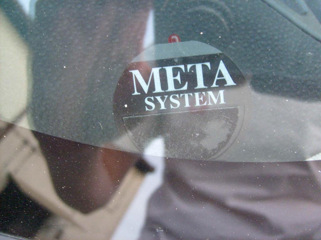

    W mojej Alfie na przedniej szybie w rogu naklejona jest taka mała plastikowa puszeczka jak na foto

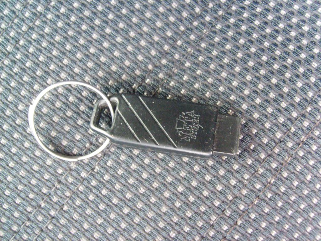

    Od czasu zakupu zastanawiam się co to jest. W googlach znalazłem, ze jest to jakieś zabezpieczenie. Firma ta produkuje alarmy, tyle wiem. W komplecie z tym było coś na podobieństwo "pendrive`a". Też mam foto
Nazwa:	S6304434.jpg
Rozmiar:	181.5 KB
    Poprzedni właściciel, mówił, że jak się zostawia auto w niepewnym miejscu to, żeby tą kostkę brać ze sobą. Zrobiłem mały test, zabrałem ten breloczek do domu, wyszedłem do garażu i odpaliłem Belle, odpaliła od strzała. Nie jeździłem nią, więc nie jestem pewien czy po jakimś czasie silnik gaśnie. I tu moje pytanie, jak działa ten system, czy są tam jakieś baterie, które się wymienia? Rozebrałem tą puszkę na szybie, ale tam żadnej baterii nie ma....Może mi ktoś podpowiedzieć zasadę działania "Meta System" ? Ewentualnie podrzucić jakiegoś linka? Ostatnio mnie to bardzo zaciekawiło, a chciałbym wiedzieć co mam w aucie Za odpowiedzi z góry dziękuję i pozdrawiam.

    To auto alarm też taki posiadam, niestety dokładnego opisu jak cały ten system funkcjonuje nie posiadam, ale jeśli mówimy o tym "pendraku" to zapewne posiada Pan gniazdko za klapką bezpieczników obok gniazda OBD, które miało służyć do dezaktywacji tego systemu. Mnie się nie udało go wyłączyć gdy potrzebowałem i dlatego napisałem wcześnie, że nie mam dokładnego opisu jak to działa. Dowiadywałem się wcześniej w serwisie na ten temat i tak mi tłumaczono.
    Użytkownik Alfa i Omega Avatar tomito
    03 2010
    Kielce / Gdańsk
    AR 156 1.8 TS 2003 benzyna | Chevrolet Tahoe 2002 5.3 V8 | W oczekiwaniu aż Stelvio stanieje...
    471
    Ja mam ten alarm u siebie, ten sam brelok a'la pendrive. Ten "pendrive" to dezaktywator alarmu, przydatne gdy np. odpinasz akumulator. Pod pokrywą komory bezpieczników masz slot -> przykładasz ten "pendrive" do slotu, dociskasz, trzymasz do usłyszenia sygnały dźwiękowego - alarm masz dezaktywowany. Aby aktywować go ponownie powtarzasz czynność.

    Aha...Wielkie dzięki za informacje. Zaraz lecę do garażu pobawić się z tym alarmem.

    Cytat Napisał tomito Zobacz post
    Oddawałem ostatnio rozrusznik do naprawy i dezaktywował mi się ten alarm. Szukałem slotu w strefie bezpiecznikowej i nic. W końcu kiedy już byłem totalnie zrezygnowany i chciałem zamknąć drzwi od strony kierowcy zobaczyłem ten slot na bocznej stronie kokpitu : )
