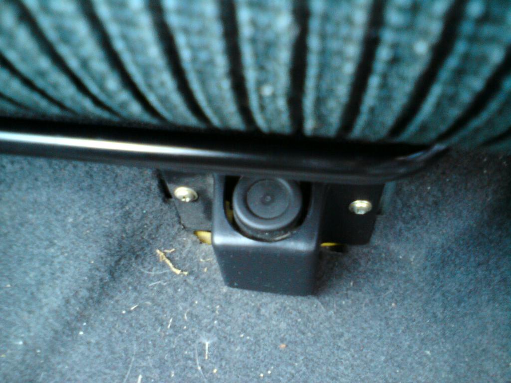

    Nie chcę zakładać nowego tematu więc jeszcze podrzucę tutaj. Co to jest? Znajduje się pod fotelem kierowcy:

    Użytkownik Romeo Avatar cuoreventi
    01 2010
    Szczecin
    Alfa 156 2.0 JTS 16v
    4,198
    Wyłącznik bezwładnościowy
    Wciśniesz go to nie odpalisz auta.
    Ma na celu odcięcie dopływu paliwa w razie wypadku.
    Ostatnio edytowane przez cuoreventi ; 14-05-2011 o 15:13
    mar_1981
    Dzięki. A jeżeli go nacisnę i powiedzmy że zadziała i zablokuje mi dopływ paliwa to żeby powrócić do stanu pierwotnego, co trzeba zrobić?
