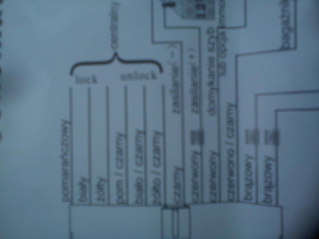

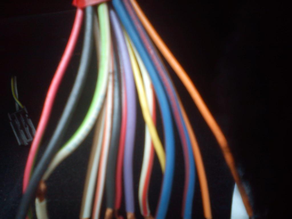

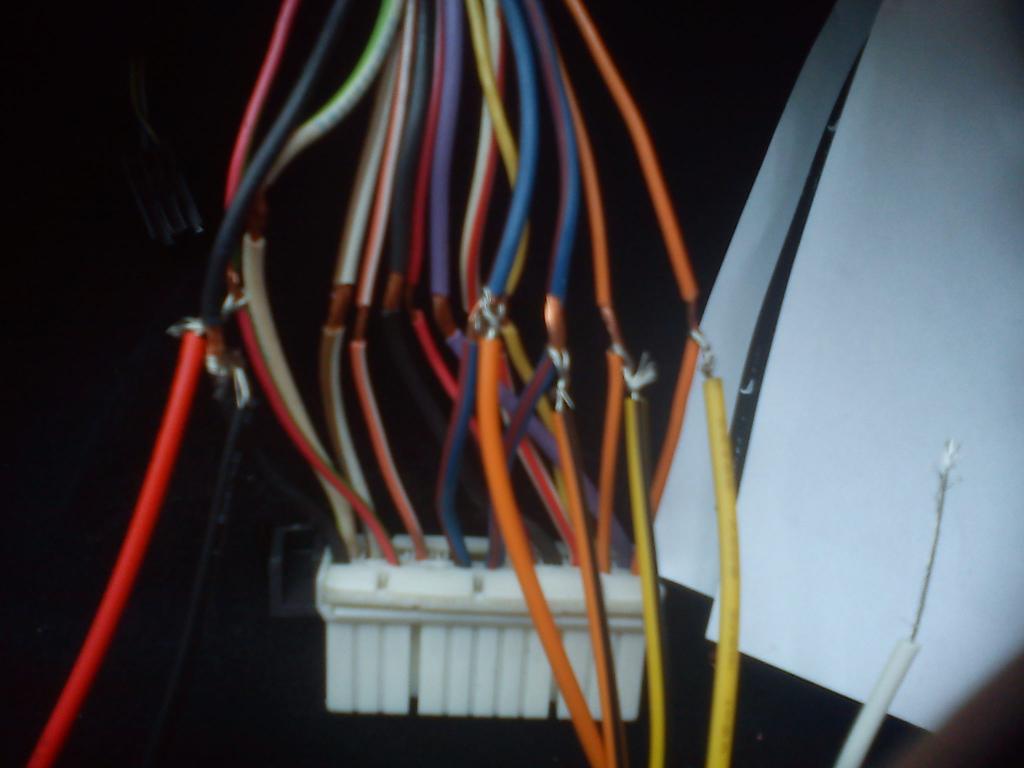

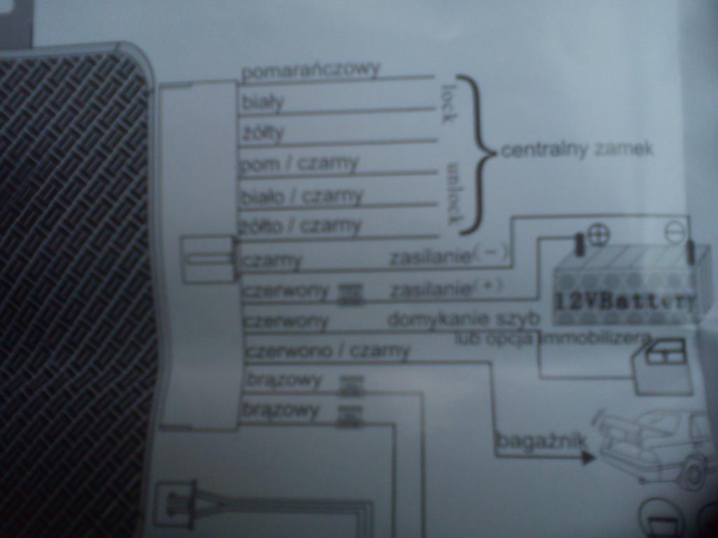

    Witam.Panowie i Panie,
    Proszę o pomoc w sprawie podłączenia nowej centrali zamka centralnego do starej znajdującej się w mojej belli za schowkiem pasażera.
    Proszę o opis kolorów kabli czyli jaki kabel do czego połączyćKliknij obrazek, aby uzyskać większą wersję
Nazwa:	DSC00062.jpg
Rozmiar:	52.2 KB
ID:	27795Kliknij obrazek, aby uzyskać większą wersję
Nazwa:	DSC00063.jpg
Rozmiar:	54.3 KB
ID:	27796Kliknij obrazek, aby uzyskać większą wersję
Nazwa:	DSC00068.jpg
Rozmiar:	39.4 KB
ID:	27797Kliknij obrazek, aby uzyskać większą wersję
Nazwa:	DSC00067.jpg
Rozmiar:	50.0 KB
    Zdjęcia patrząc od siedzenia pasażera drugiej wtyczk.)
    Na zdjęcia nr 1,2 widać kable idące ze starej centralki 3,4 to schemat nowej i jak widać kolory się różnią, próbowałem podłączyć ale elektryk ze mnie kiepski.
    jeśli ktoś może pomóc to bardzo proszę
    Pozdrawiam.

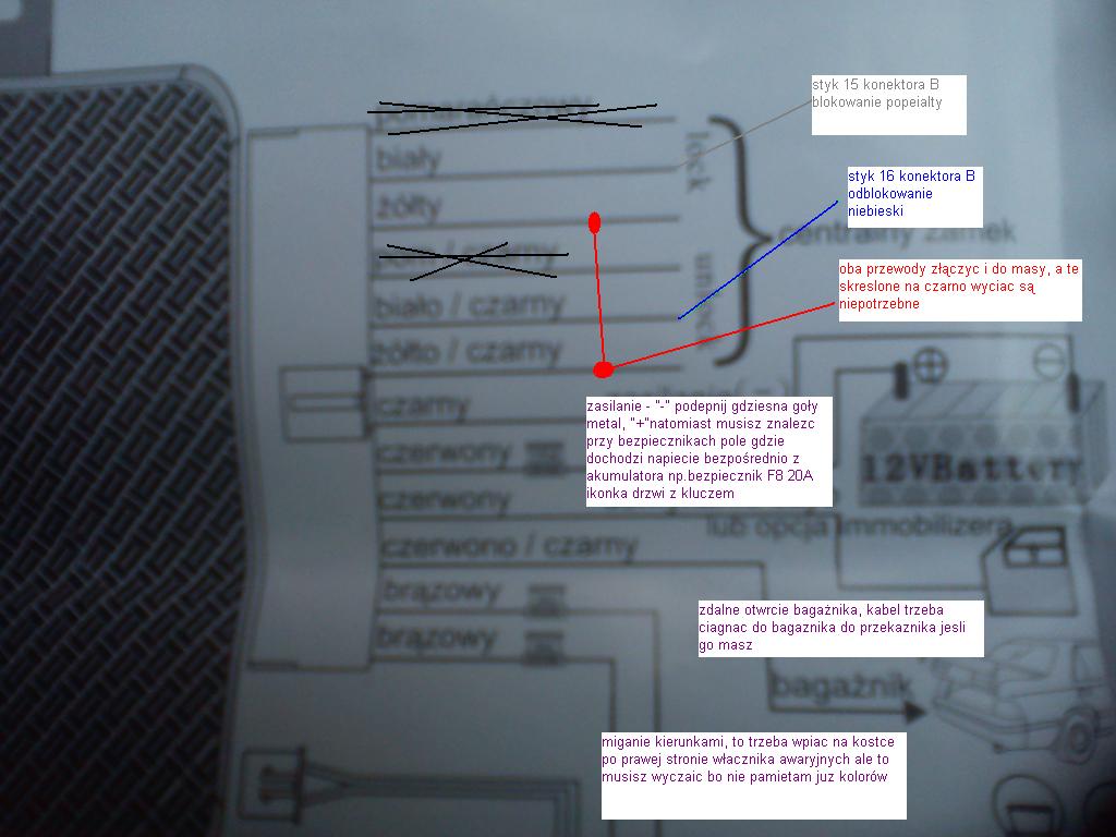

Nazwa:	DSC00067 sterownik poprawka.JPG
Rozmiar:	85.6 KB
    kostka b to ta jak siedzisz i patrzysz na schowek to od przodu sa dwa złącza i jedno z tylu to B to ta z przodu od lewej strony na pozycji 4 i 5 są grubsze kable niż reszta pamiętaj o diodach, ze względu na szczątkowe informacje i to że raczej sporego pojęcia nie masz o elektryce to robisz to na swoją odpowiedzialność, w razie czego to pw lub gg
    Pozdro
    Alfa Romeo 156 1,9JTD '02 SPORTWAGON
    Szerokopojęta elektronika i elektryka samochodowa

    palchon, gdzie dokładnie się wpiąć żeby te kierunki działały?? Próbowałem się wpiąc pod kostkę z awaryjnych ale wtedy jak załączę kierunkowskaz to migają oba
