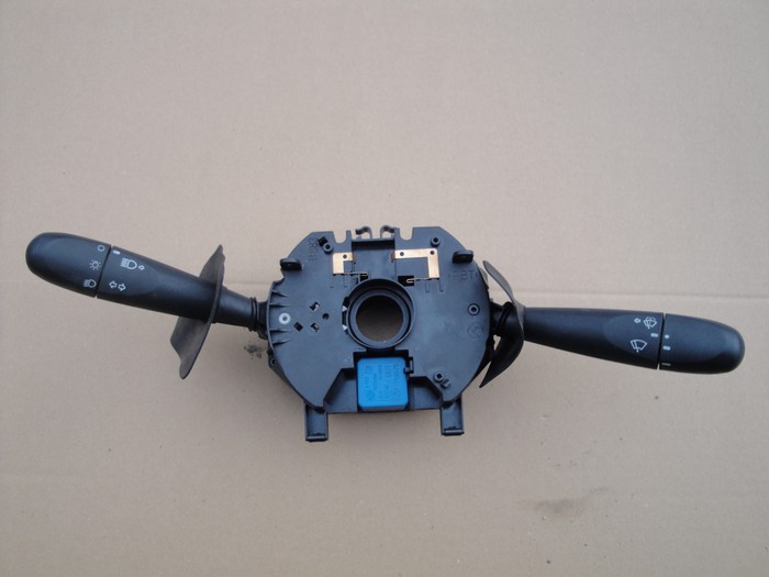

    Witam
    Mam pewnien problem z 156 2.4JTD, a mianowicie kierunki raz działają a raz nie, najczęściej działają jak jest zimno, jak jest gorąco to działają max 5 min. Ale jak sie troche pobawie (pokręce gałką kierunków) to puknie raz i znów nie działa czyli rpblem tkwi w przełączniku zespolonym, słyszałem kiedyś że zamiast wymiany całego przełącznika moge wymienić sam przekaźnik który jest w środku (najczęściej niebieski lub czarny)
    Foto:
Nazwa:	897DSC00124.jpg
Rozmiar:	65.1 KB
ID:	28991I jak myślicie co moge zrobić, bo nowy przełącznik prawie 200zł, a przekaźnik do 10zł. Czy poprostu spróbować rozkręcić i zobaczyć co go boli?
    pozdr.
    z góry dzięki za pomoc

    ja ostatnio wymieniałem cały przełacznik zespolony, używka kosztowala mnie 25 zł i narazie dziala wszystko i jak dostałem go do ręki to powiem ci ,że napewno nic nie próbowałbym w nim naprawiac rozbierać . Z tego co czytałem to możesz jedynie spryskać jakimś sprayem do stykow miedzianych jakies blaszki

    Wymień sam przekaźnik narazie.
    Miałem tak samo i pomogła sama zmiana , chociaż w jednym powiedzieli mi 98 zł za przekaźnik
    Pasuje od uno za niecałe 20 zł , tyle że ma ,,brzydszy" dźwięk tykania

    Ale raz dział a raz nie, czy jak przestał to już na dobre, bo u mnie chodzi jak ma dobry dzień. Taki przkaźnik powinien być dobry? A nic ci sie z komputerem nie porobiło po wymianie?
    http://allegro.pl/przekaznik-alfa-romeo-147-156-7573490-i1642858329.html

    Też miałem kiedyś problemy z kierunkami, działały chwilę i później już się nie załączały. Wyciągnąłem ten niebieski przekaźnik (odkręcasz osłonę pod kierownicą i masz do niego prosty dostęp), lekko odgiąłem blaszki od styków, psiknąłem sprayem i śmiga do tej pory, bez wymiany.

    Dzięki Panowie za pomoc, okazało sie że przekaźnik niebieski nie łączy. nie musiałem wymieniać tylko wyjołem przejechałem styki pamierem lekko odgiołem i działa bez porblemu.
