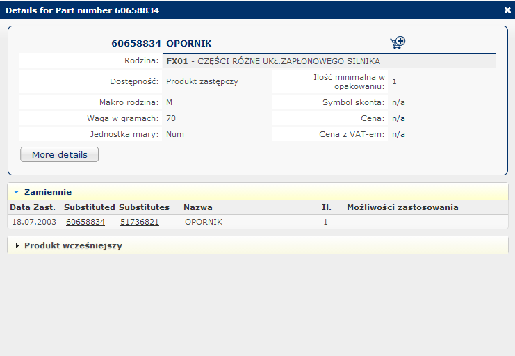

    Nr vin: ZAR93200000234559, prosiłbym o nr części opornika.
  6. #26
    Użytkownik Alfa i Omega Avatar Kazek
    09 2008
    Poz
    156 1,9 M-jet 150KM 2005r
    423
    Cytat Napisał shikoba Zobacz post
    Nr 5 ze schematu

    Dzisiaj koledzy patrzyłem ile nowy rezystor oryginał, w InterCars 107zł. Więc do jutra się wstrzymałem, bo mają być dostępne na pablo.
    Udało mi się podpiąć dzisiaj pod komputer, zrobiłem test 1 i 2. Na drugim(2) działa słychać i widać. Na pierwszym(1) wentylator się nie włącza, słychać tylko pykanie przy przekaźnikach przy akumulatorze.
    Chciałem się dowiedzieć od Was czy to na pewno opornik?:>

    Jest to bardzo prawdopodobne ale czy na pewno to sprawdzisz tylko miernikiem
