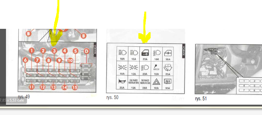

    witam jestem nowy na forum kupilem miesiąc temu alfę 156 2.4 JTD i trochę przy niej działam i poprawiam usterki. Koledzy potrzebuje pomocy otóż dzisiaj zakładałem zderzak i oczywiście na końcu montowałem światła przeciwmgielne z przodu, działały na 100% przed wymontowaniem bo sprawdzałem, przez nie uwagę nie wyłączyłem ich i poszedłem montować i niestety zwarłem oba kable i zgasła kontrolka na desce i przestały świecić, wiecie co mogłem spalić? może jest jakiś bezpiecznik od niech odrębny? szukałem i nie moglem znaleźć usterki, prosze was o pomoc

    Tak, bezpiecznik. W kabinie po lewej stronie kierowcy.Ściągnij prawy dolny plastik wyglądajacy na schowek. Górny rząd

    sluchaj kolego jest tak bezpieczniki wszystkie sa spoko ja w instrukcji doczytalem ze od mijania sa pod maska przed akumulatorem ale ti juz chyba sa przekazniki ? nie wiem i tam w to miejsce mnie kieruje jezeli to tam to skad wiadomo ktory to ?

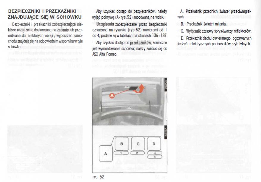

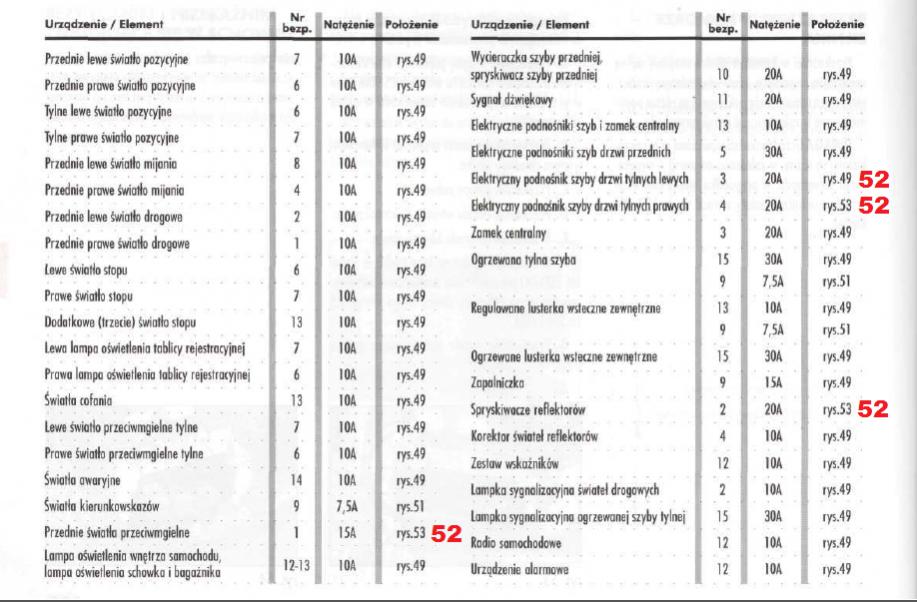

    tam jest błąd o ile dobrze pamiętam
    w tabelce zamiast rys 53 powinno być rys 52
    zaraz poszukam i dam znać
    arson18
    fajnie dzięki bo troche sie juz zakrecilem ... jak cos jestem na niecie
    04 2009
    SD ( Dąbrowa Górn. )
    14,782
    100% pewności nie mam ale tak by wychodziło logicznie

    bo nawet widać w tabelce , że niby bezp 3 z rysunku 49 ( centralny zamek ) ma dwa zastosowania
    a akurat 3 z rys 49 jest od centralnego

    a więc sprawdź bezp. 1 w schowku u pasażera

    gościu jesteś na prawde dobry jak instrukcje poprawiasz poszedłem zrobiłem jak mówiłeś przy okazji dowiedziałem sie ze tam sa też bezpieczniki światła działają temat do zamknięcia jeszcze raz dzięki PIWO się należy pzdr
