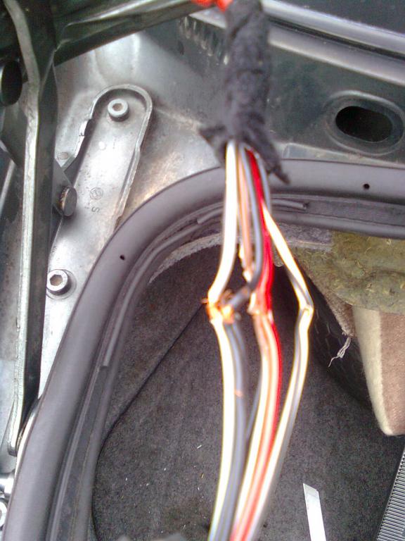

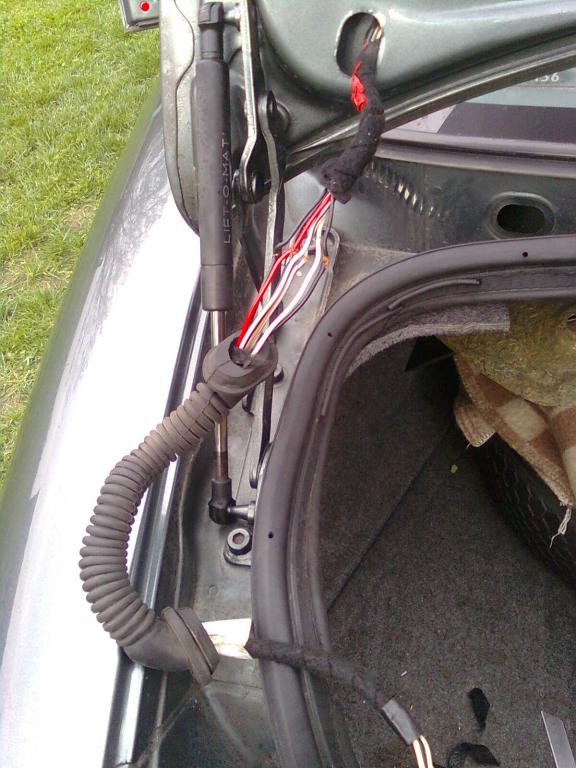

    Sprawdź pod osłoną gumową,mój przypadekKliknij obrazek, aby uzyskać większą wersję

    adalberto jak to się stało że miałeś takie poprzecinane kable??

    Ja miałem dokładnie tak samo. W przelotce miałem przetarte kable i objaw opisywany przez Ciebie był identyczny. Polutowałem wszystko, zaizolowałem i drugi rok się już się sytuacja nie powtórzyła.

    Niebyły poprzecinane,poprzecierały się od otwierania i zamykania kufra.A przyczyny szukałem przy oprawkach żarówek.
