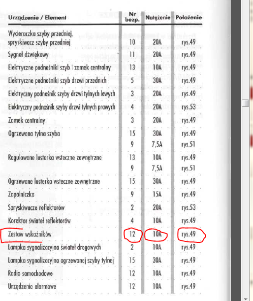

    a które bezp. wymieniłeś ?
Nazwa:	1.PNG
Rozmiar:	217.7 KB
ID:	30535Kliknij obrazek, aby uzyskać większą wersję
Nazwa:	2.PNG
Rozmiar:	167.3 KB
