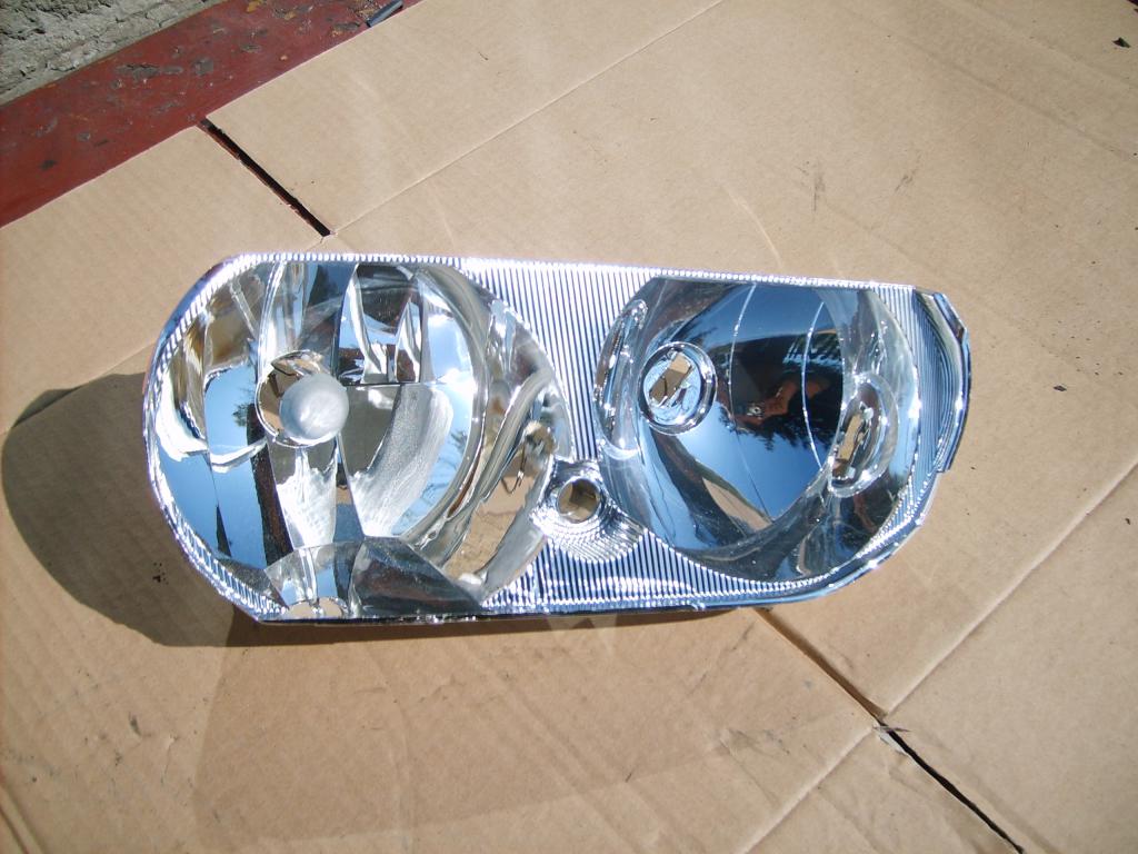

    Cytat Napisał komarosss Zobacz post
    i dotyka do odbłyśnika
    do odbłyśnika ??
    a jakim cudem ?
Nazwa:	31165620.jpg
Rozmiar:	103.6 KB
    syfon
