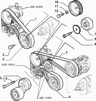

witam
mam prosbe
zerwal mi sie pasek klinowy i za diabla nie wiem jak poprowadzic na rolkach nowy
ma ktos zdjecie albo opisze mi jak go ulozyc
chodzi o 156 2.0 ts

może pomoże
dziekuje bardzo
to mi bardzo pomoze
