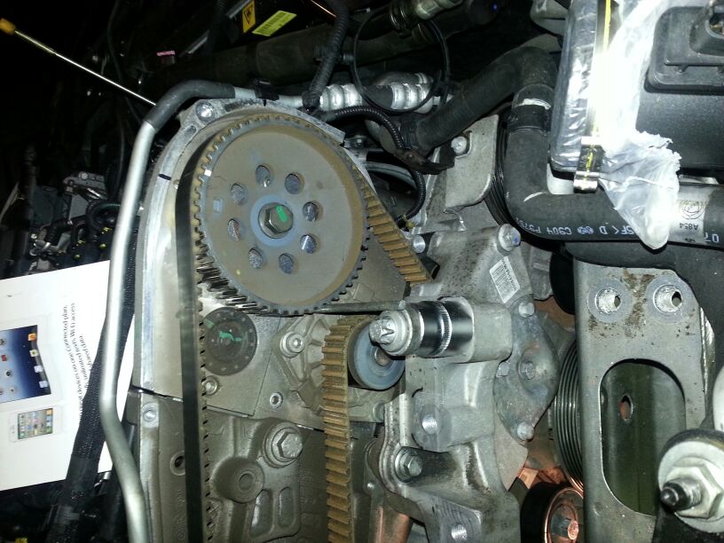

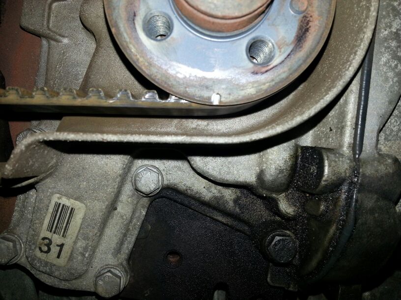

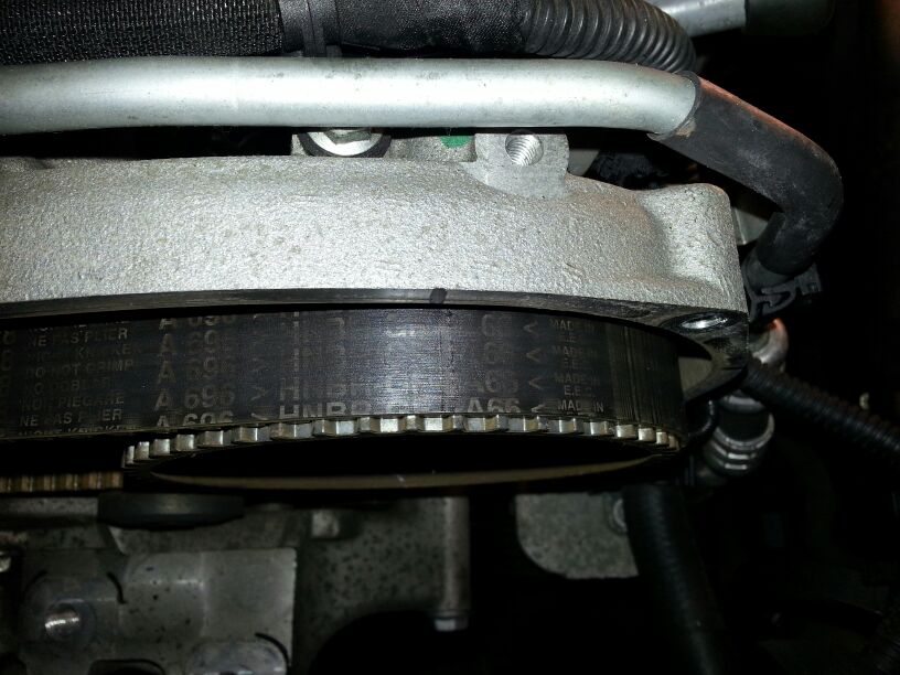

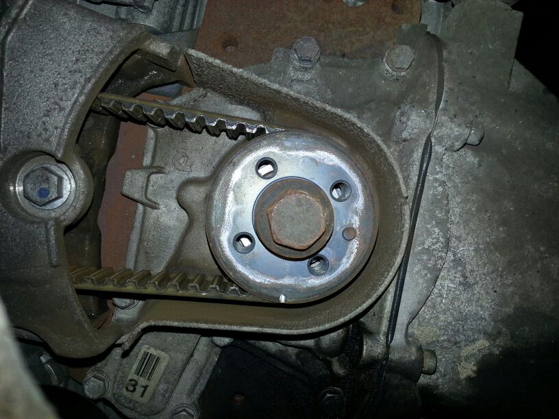

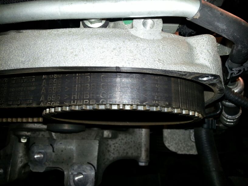

    Witam
    blokada kola ok, mam kolejne pytanie a nawet kilka.
    Po zablokowaniu walka pinem 1cm kolo ma luz-zdjecia
    i tu pytanie czy jest to luz "roboczy" czy?
    moglby mi ktos jeszcze podpowiedziec gdzie jest znak na obudowie walu bo slepne chyba?
    pozdrawiam

    305
    Ok z tego co widze w tym silniku sa znaki tylko kole walu i rozrzadu ktore maja sie pokrywac z nowym paskiem, na obudowach nie ma bo sa do tego blokady.
    pozostaje tylko pytanie tego delikatnego luzu po wlozeniu blokady w walek
    okolo pol zeba. Czy tak ma byc?
    Sent from my GT-I9300 using Tapatalk 2
