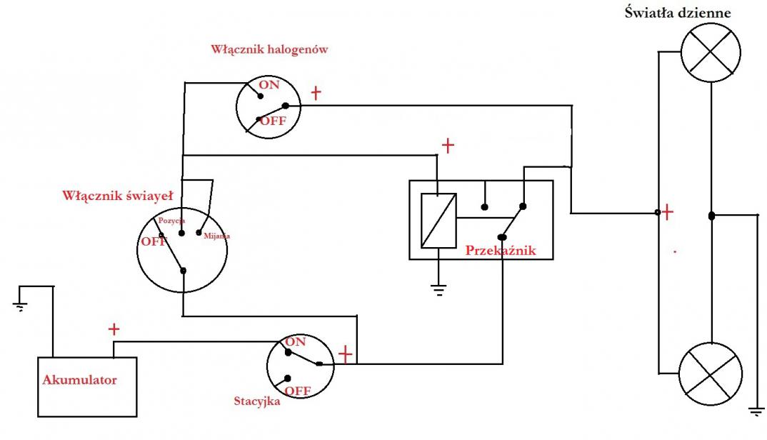

    Witam ! Dziś zaświtał mi taki oto pomysł w głowie co by zrobić delikatną przeróbkę i halogeny wykorzystać jako światła dzienne, ale żeby po włączeniu świateł pozycyjnych czy też mijania dalej spełniały swoją rolę jako halogeny i były uruchamiane z tego przycisku koło lewarka.Mój pomysł jest do zrealizowania tylko jeszcze nie wiem jak zrobić jedną rzecz i liczę na pomoc może ktoś podrzuci mi rozwiązanie, a mianowicie zależy mi też na tym co by podczas pracy jako światła dzienne świeciła się mi kontrolka na desce od halogenów a po włączeniu pozycyjnych żeby zgasła i jak już uruchomię halogeny z oryginalnego guziczka żeby znów się zapaliła jak zawsze.No i jeszcze jedno pytanko, na szkiełkach halogenów są jakieś oznaczenia homologacyjne czy to są takie same jak maja światła do jazdy dziennej ?? po niżej dodaje schemat całego połączenia.
Nazwa:	Schemat.jpg
Rozmiar:	44.5 KB

    Homologacje są inne i przy pierwszej kontroli możesz mieć problemy.
