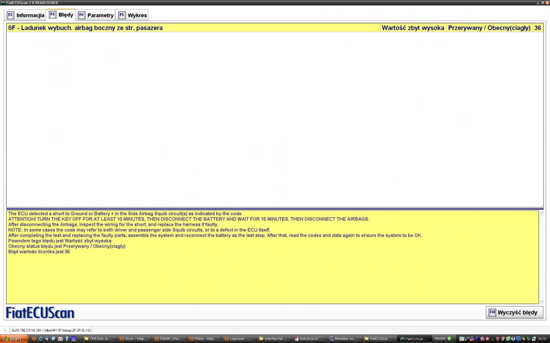

    Pewnego dnia zapalila sie kontrolka air bag, nie mialem stluczki nie byblo nic kombinowane przy samochodzie...

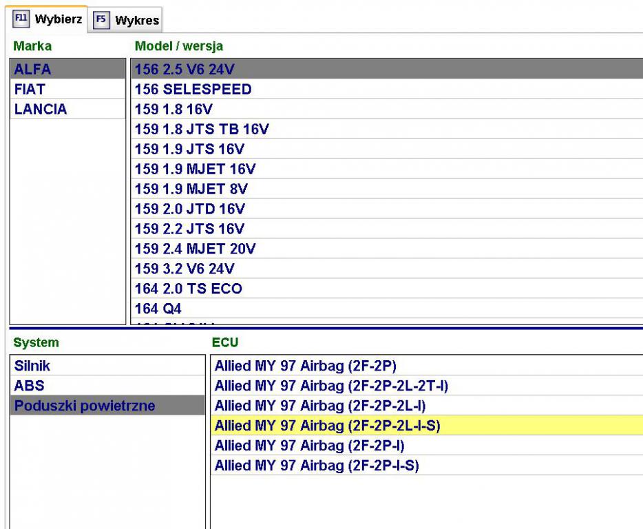

    Po podlaczeni do komputera fiat ecu scan 2.6 wykryl jako (... 2F-2P-2L-I-S) - tutaj moja pierwsza prosba czy ktos moglby mnie oswiecic i rozszyfrowac to oznaczenie kodowe zestawu poduszek zamontowanych w moim samochodzie...
    Przechodząc do sprawy prosze o jakiekolwiek info co moge sam zrobic, kasowanie bledu nie daje efektu, kontrolka nie gasnie i blad nie znika z programu. Czy jest to wina, centralki, kabli, moze cos nalezy wypiac i ponownie podpiac (kable pod siedzeniami ) itd. Dzieki za kazda pomoc.

    - ponizej opis po angielsku tych tajemniczych skrótów.
    I finally found a description for most of the Airbag type codes:
    2F - 2 Front airbags
    2L - 2 Side airbags
    2T - Curtain airbags
    2P - Seat Belt Pretensioners (driver + passenger)
    I - Switch to disable the passenger Airbag
    S - Front Seat Passenger detection system

    Najpierw odłącz klemę jedną tą pierwszą patrząc od grilla , kluczyk wyjęty ze stacyjki potem pod siedzeniem kierowcy powinna być żółta wtyczka rozepnij ją , przedmuchaj i spryskaj kontaktorem jakimś złącz wtyczki i zaklej taśmą izolacyjną np.co by nie mogły się ani troszkę ruszyć załącz klemę i spróbuj wtedy wykasować jeśli to nie da rady to jeszcze pod kierownicą jest wtyka którą należy odpiąć i ta samą operację wykonać może pomoże.Jak nie to na ExAMINER do ASO :/

    W opisie błędu przecież masz napisane, co jest grane, krok po kroku. Wrzuć to do translatora googla i będziesz wiedział, co robić. W skrócie - obwód bocznej pasażera ma przerwę, miejsce musisz zlokalizować sam, najpewniej będzie to wtyczka.
    A błędu nie wykasujesz, dopóki przyczyna będzie istniała więc, czy zrobisz to Ty FESem, czy ASO Examinerem, to wsio rawno.

    Panowie, dziekuje za szybka diagnoze, zolta wtyczka pod fotelem kierowcy byla powodem. Po naprawieniu styków blad zostal lecz mozliwa byla juz jego kasacja Wspaniala przygoda ze 156 trwa dalej, pozdrawiam.
