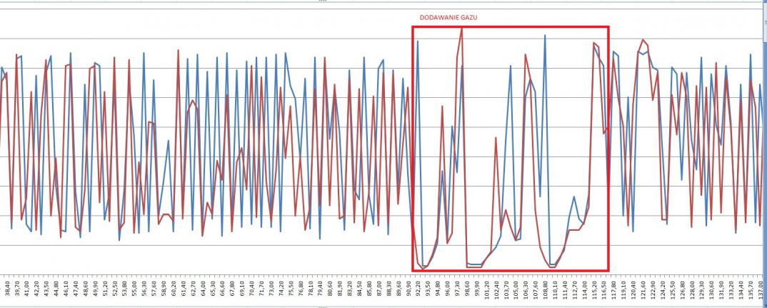

    Sonda lambda ? - niewiem integrator sondy w granicach 1.0xx oscyluje cały czas a napięcia w granicach 0,2 do 0,6 momentami od 0,1 do 0,8 zreszta zrobiłem wykres po zczytaniu na kompie. - w załączniku.
    Dodam ,że auto było porównywane z 1.8 TS od alfadrian i zdecydowanie słabiej wkręca się na obroty do 2500-3000 potem już jest przyzwoicie. Mam jedną nową sondę i po jej podłączeniu wartości o dziwo obu sond się zmieniają i oscylują w granicach 0.01 V (nowa sonda jedynie podpięta pod wtyczkę nie instalowana w wydechu).
    Moja alfa to 156 1.8 TS rok 2001 - 140 KM 3 sondy lambda i wywalone 3 katalizatory - wydech na przelot.
    Proszę o opinię i sprawdzenie wykresów tych moich sond.

    Wykres pracy sond:

Nazwa:	Sonda lambda wykres.jpg
Rozmiar:	87.9 KB

    może ktoś zerkną by na te wykresy ale wątpie aby komuś chcialo się je ściągać lepiej zmniejsz i wrzuc tutaj
