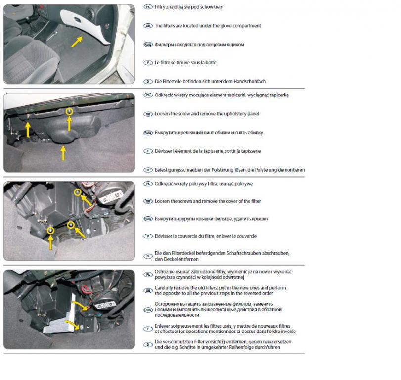

    hej, zgodnie z instrukcją zdjąłem tapicerkę, odkręciłem śrubki od pokrywy i z tego co widzę to jest tam tylko jeden filtr a podobno w tym roczniku powinny być 2 filtry. możecie mi to wyjaśnić? ten drugi jest gdzies obok, powyzej, wyjdzie jak wyciagnie sie pierwszy? mam cos jeszcze odkrecic poza pokrywą? nie chciałem na razie filtra wyciągac nie mając jeszcze kupionego nowego ale widzę tylko jeden. dzisiaj chciałbym kupić ten filtr ale zastanawiam się jaki mają w sklepie zamówic, pojedynczy czy podwójny bo sami oczywiscie nie wiedzą. u mnie wygląda to na pierwszy rzut oka mniej więcej tak jak na instrukcji z filtrona (tu akurat AR 147, ale do 156 podają tą samą instrukcję):

    Tam dalej jest! głębiej
    remik230
    no i zrobione , faktycznie kilka minut i nawiew znowu świetnie działa. koszt 42 zł za 2 węglowe filtry. filtry jak już wspomniałem są 2, trzeba najpierw wyjąć jeden, następnie 'wymacać' i wyjąć drugi. dodam że przyda się wiedza w zakresie narysowanych na filtrach strzałek, które oznaczają kierunek przepływu powietrza. trzeba więc filtry umieścić tak, aby strzałka wskazywała na tył samochodu. dzięki wszystkim za pomoc!
